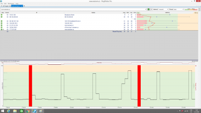

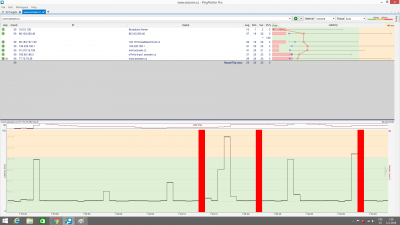

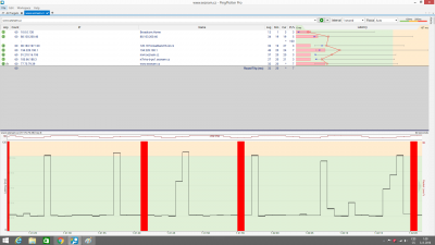

Zdravím. Potřebuji poradit v čem by mohl být problém s vysokým pingem, který mi skáče poslední týden cca u online her typu League of Legends, Diablo 3, World of Warcraft apod. Internet máme od O2 společně s O2 TV. Model je zn. Zyxel, typ: VDSL s rychlostí 40mb/s. Jediný kdo je napojen na modem kabelem je otec s notebookem, zbytek rodiny je přes Wifi. Bratr, který je ve vedlejším pokoji nemá s pingem problém...stabilně má př. v League of Legends 35ms, kdežto mně to lítá od 38-200 klidně a nechce se to ustálit ( máme skoro totožné PC až na procesor, který mám o maloučko lepší já). Zkoušel jsem hodit novou kopii Windowsu, pročistit PC od virů apod. věcí, ale nepomohlo to, takže počítám, že v PC asi problém nebude. Ping mi takto vystřeluje ať už je někdo na netu připojený nebo není. Přikládám screeny testu a výsledek měření a poprosím o radu, kde by mohla být chyba. Případné parametry PC mám v popisku profilu Děkuji a pěkný den/večer.
Měření rychlosti: http://rychlost.cz/vysledek/20163054005-f4d6/
EDIT: Blbne to pouze u Wifi připojení. Teď jsem to zkoušel o místnost dole přes kabel a tam je ping stabilní. Ale já potřebuji právě tu Wifi kvůli dosahu kabelu.

WiFi není vždy bez problémů. Stačí, aby se projevil jeden z následujících faktorů - rušení kvůli většímu počtu sítí v okolí, degradace signálu odrazy, rušení jiným spotřebičem/zařízením (bluetooth, chůvičky, ...), málo nebo naopak moc citlivá WLAN síťovka v ntb, problém s ovladačem v ntb, závada některého z WLAN zařízení aj. Asi nelze dělat nic jiného, než experimentovat (jiné kanály, ovladače, nastavení) - POKUD TRVÁŠ NA WIFI. Ke hraní online her se důrazně doporučuje připojení přes kabel a to z dobrého důvodu. Pro nalezení vhodnějšího kanálu lze použít InSSIDer 3 pro Windows nebo Wifi Analyzer by farproc pro telefony s Androidem.
