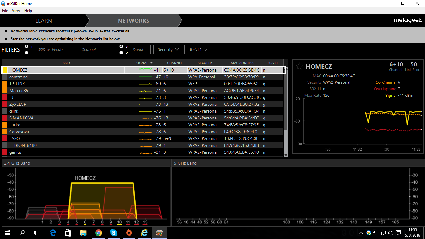

Takže. Rychlost připojení se uvádí v jednotkách Megabity nebo MegaBajty za sekundu! 8 Mb/s = 1 MB/s. Předpokládám, že je rychlost v Megabitech za sekundu.
WiFi má omezenou propustnosti podle režimu přenosu, kvality signálu, rušení ostatními zařízeními.
Pokud mi sdelíš, jak je v routeru Wifi nastavená - jaký standard 802.11 používá (většinou 802.11n), jaká je šířka kanálu/pásma (channel width, většinou 20 nebo 40 MHz) a na jaké frekvenci - stačí i číslo kanálu.
V notebooku tyhle informace dokáže zjistit program InSSIDer 3.

Tady máš přílohu. Můj router je t-plink . 150M Wireless Lite N Router
Model No. TL-WR741ND

kasper: žádný WiFi analyzer v telefonu bohužel neumí rozšiřující kanály - tedy šířku větší než 20 MHz. Ale máš pravdu, že je vhodné používat pouze zabezpečení CCMP (AES).
Takže je to v režimu s rozšiřujícím kanálem (šířka 40 MHz). 50 Mbit/s je na takovou šířku docela málo, jenže koukám, že v okolí jsou i jiné WiFi sítě a síť Comtrend se s tou tvojí překrývá na půlce pásma.
Navíc ten router je jednoanténový - má jen jeden stream. Nelze čekat zázraky, ale po přepnutí v routeru na kanály 1 + 5 by se mohla rychlost zvednou.
S šířkou 20 MHz bude rychlost po vybrání vhodného kanálu asi tak 30 Mbit/s.

Ejhle :-D . Comtrend je od rodičů . A na jaký kanál to mám přehodit ? . A kde to přehodím . Jsem v nastavení Routeru T-plink

Přehodíš to ve Wireless → Wireless settings → Channel.

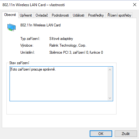

Pokud tvůj notebook nemá WLAN kartu s podporou přenosu dvěma streamy - MIMO 2x2 (2TR2) a frekvenčního pásma 5 GHz, tak si už ničím nepolepšíš. Jedině kabel.
Jaká je v ntb WLAN karta lze najít ve Správci zařízení → síťové adaptéry.

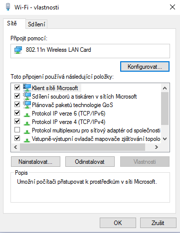

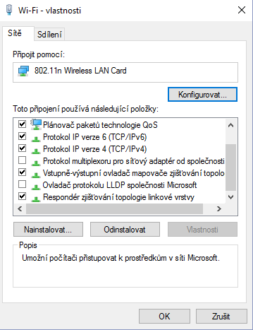

Re: Wi-Fi nebere správná data. Má mít 120MB a má pouze 50MB
Příspěvekod AngelikaB » 05 srp 2016 19:38
Dodány obrázky .
_vcn
Příspěvky: 2419
Registrován: duben 12
Re: Wi-Fi nebere správná data. Má mít 120MB a má pouze 50MB  Vyřešeno
Příspěvekod _vcn » 05 srp 2016 23:05
Aha to je od Ralinku. Hmm Ralink WLAN karty nemám rád. Nevidím nic, co by nasvědčovalo podpoře MIMO nebo 5 GHz.
To znamená, že WiFi v ntb stejně vyšší rychlost nedokáže.
