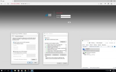

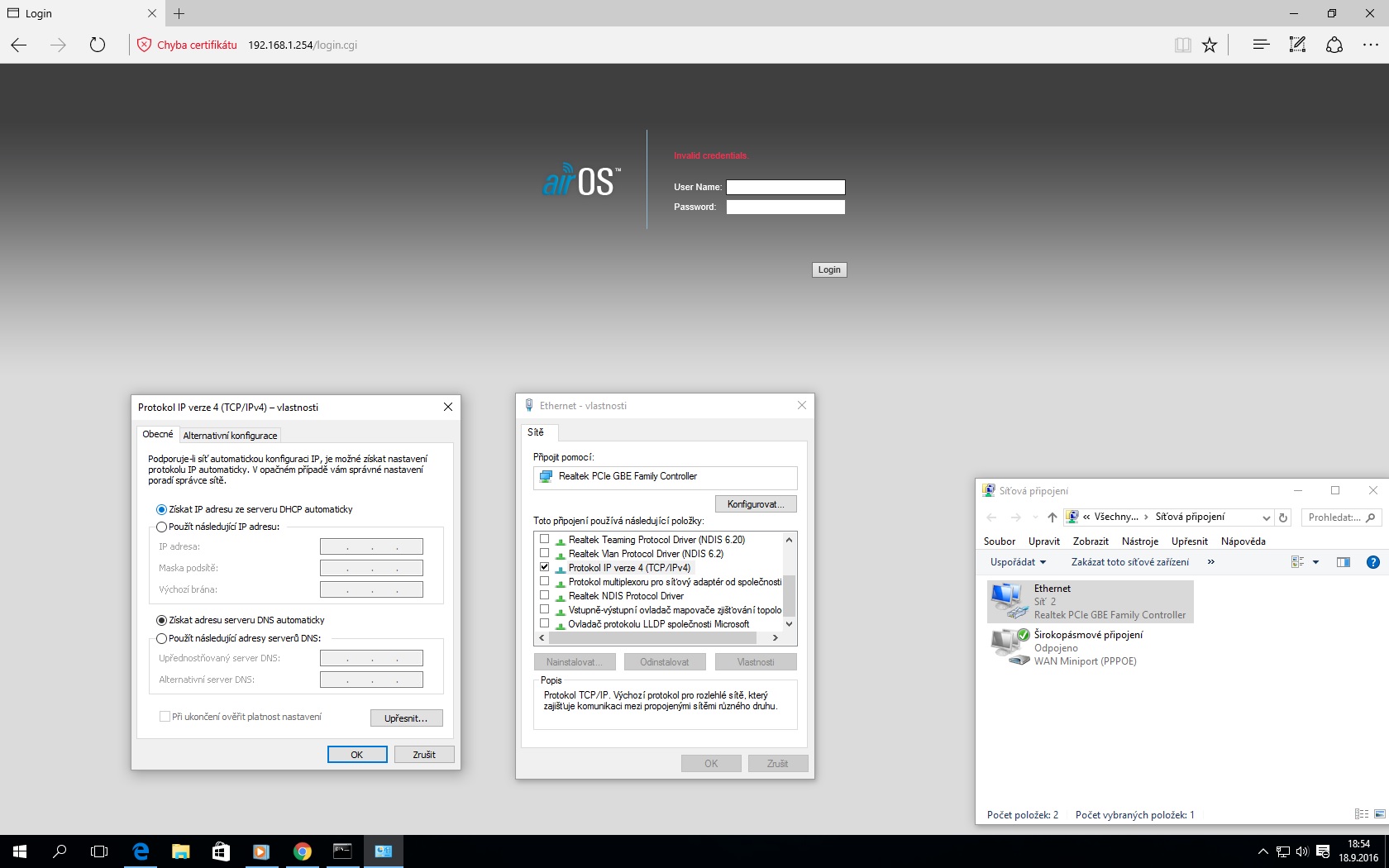

no ja dal restartovat wifi a uz me jde wifi ale bez hesla a potrebuji se dostat nejak do toho routeru jedna se o tenhle typ
WLAN Broadband Router WA-2204A POE a proste i kdyz sem ten router resetoval tak stejne se nejde dostat do nastaveni
Re: Wifi nejde na telefonu
Příspěvekod Uziv00 » 18 zář 2016 18:46
Pokud jsi provedl reset do továrního nastavení, pak do prohlížeče vlož adresu 192.168.1.254.
Jméno a heslo bude prázdné.

a nemá se tady něco vyplnit ? a pak to v routeru prepojit na WAN?
