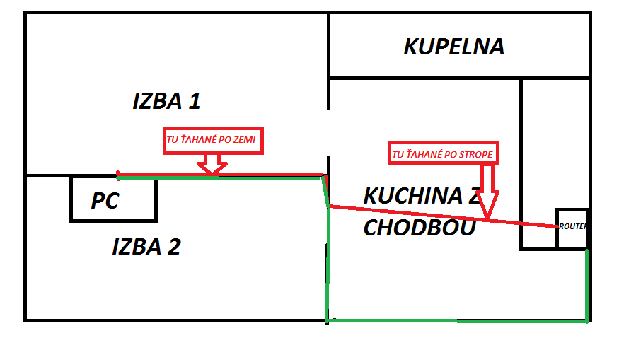

Ešte asi taká menšia otázka, kábel budem nejakým spôsobom sám ťahať, síce celkom viditelne cez strop, ale čím ho pripevniť, najlepšie by som to chcel tak keby som časom prišiel na lepšie riešenie tak by som to mohol presunúť bez známok toho že tam nejakým spôsobom bol pripevnený. Ono asi len cca 3 metre možno menej bude na strope, potom pôjde cez zárubne a potom už iba po zemi kde ho iba položím.

Teda nechápu, proč kabel potřebuješ vést po stropě. Mnohem lepší je ho vést na stěně nebo rovnou prostě u země, kde je možné ho schovat třeba za nábytek.
Na připevnění si pořiď kabelové příchytky (úchytky). Když to chceš beze stop, tak zřejmě potřebuješ nějaké samolepící, ale s těmi nemám zkušenosti.

Dôvod ťahania je jednoduchý, lepšie je to na pochopenie keď to nakreslím tu je výsledok:
Čiže, router je bohužiaľ na takom mieste, viem, že by sa dal potiahnuť po stene, a nie krížom, ale radšej by som to potiahol po strope, nepozerám sa nikdy na strop, takže to ani nebudem si všímať, lebo keby som to okruhom čo je zelená farba čo je možnosť B tak by to išlo cez vchodové dvere, čo by trebalo aj dlhší kábel, je to také naprd umiestnenie, ono najhoršie bude cez ten strop asi, ale už keď to pôjde po zemi to už nevadí, to už nebude vidieť. Keby sa to dalo po zemi, by to bolo lahučké, lenže keďže to mám na kuchynskej linke, úplne skoro pri strope, po zemi nepripadá v úvahe, iba v tej izbe 2 kde asi 2 metre po zemi bude
