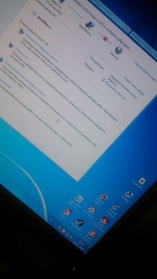

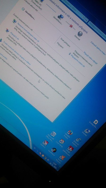

nejde mi internet ako je vid na obrazku
mal som win xp a tam vsetko slo ako internet pevne pripojenie ale lagovalo to a už neboli ani aktualizacie tak som tam sal win 7 32 bit ok vsetko v pohode preinstaloval som to a dal som tam ovladac asus adapter ze to budem mat cez wifi vsetko slo v pohode potom som dal pocitac na pevne pripojenie a vyskocila ta tabulka co chcem verejnu siet domacu atd. dal som verejnu neviem co to ma nato vpliv ze mi to nejde a už mi to nejde ani zmenit na domaci a pripojenie pokracovalo a dostalo sa do toho bodu ako je na obrazku. ospravedlnujem sa za otrasnu gramatiku ale pisem to rychlo a robim to cely den mam nato už nervy dakujem za odpovede rady fakt neviem co s tym

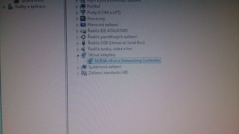

MB je osazena síťovkou s čipem realtek. Takže zkus najít správný ovladač.

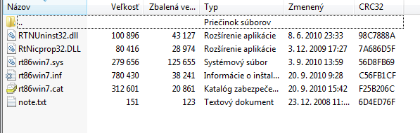

nasiel som len toto http://www.realtek.cz/realtek-download. ... E&system=6 a to ked otvorim tak mi tam vybehne toto ako to mam dat do pc ked to neni instalacka mam to niekde presunut ?
Re: najde mi internet
Příspěvekod Uziv00 » 26 lis 2016 20:50
Někam ty soubory zkopíruj. Pak ve správci zařízení pravoklikni na síťový adaptér, zvol aktualizovat ovladač / ručně a naveď ho na soubor .inf.
