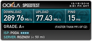

- Když připojím notebook LAN kabelem na LAN port routeru, naměřím rychlost viz obrázek (vše OK):

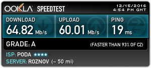

- Když LAN kabel vyndám a připojím se přes WiFi, naměřím rychlost viz obrázek (málo):
A mě by zajímalo, co mám kde (asi) blbě nastaveno, že tím vzduchem jedu podstatně pomaleji?

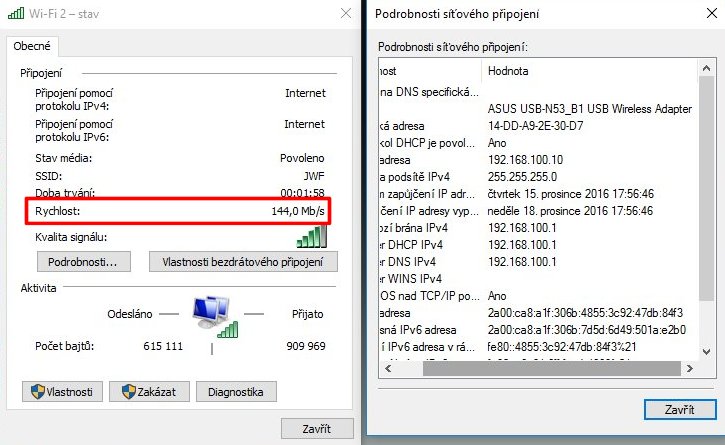

d) Když si dám vlastnosti toho WiFi připojení, tak čtu, že jsem připojen rychlostí 144 Mbps. Viz obrázek:
Dotazy:
1) Proč jsem připojen rychlostí jen 144 Mbps, jak hlásí Windows (viz bod d), když to má zvládat až 300 Mbps?
2) Proč pak naměřím i přes připojení 144 Mbps jen nějakých 65 Mbps download?
Dotazy:
