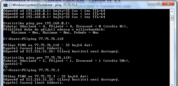

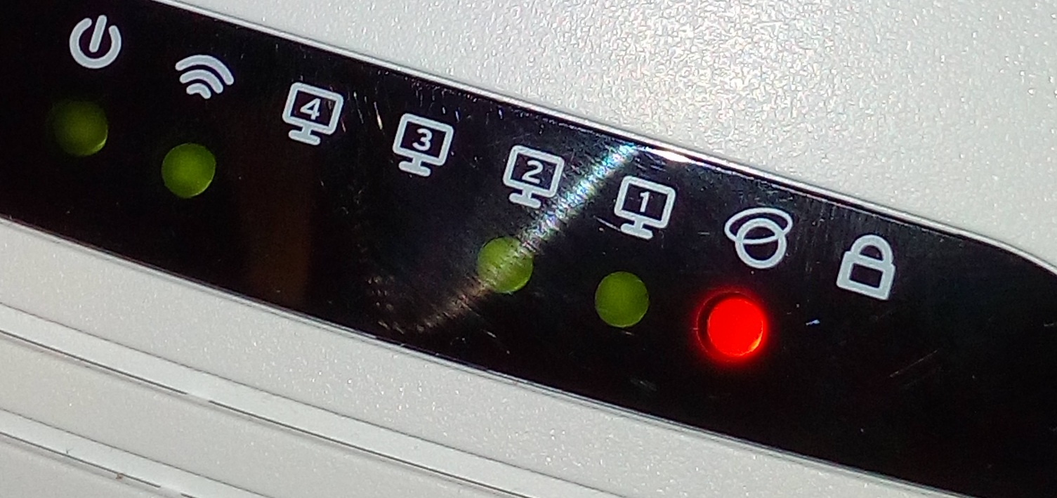

Koupil jsem si nový router TP-LINK TL-WR841N, ale nefuguje mi.

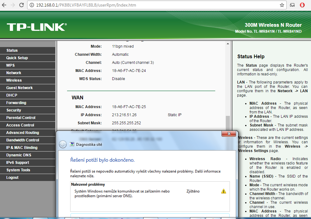

Dole v pravo na liště mám ikonku s varovním trojúhelníkem. a nemůžu se nikde připojit, zkusil jsem ping na 77.75.72.3 (ip seznamu), abych vyzkoušel jestli to náhodou není něco s DNS, ale ping nešel ani tak.
Myslím, že mám asi někde něco špatně nastavené, ale já nevím kde, nebo spíš jak :D
Zkoušel jsem i "automatické nastavení", ale moc to nepomohlo.
Nevím si rady, tak jestli tušíte čím by to mohlo být, tak mi prosím poraďte, Díky.

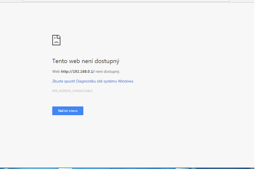

Občas se nemůžu dostat ani na stránky routeru.

Nejde ping
Nejde ping

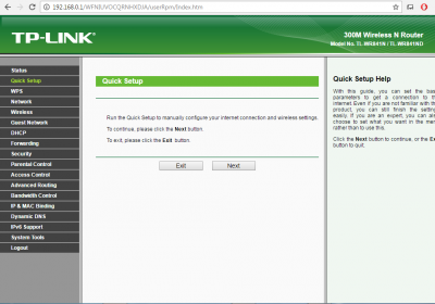

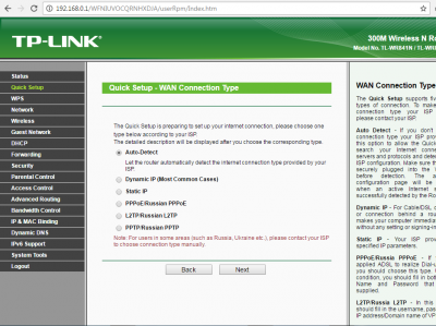

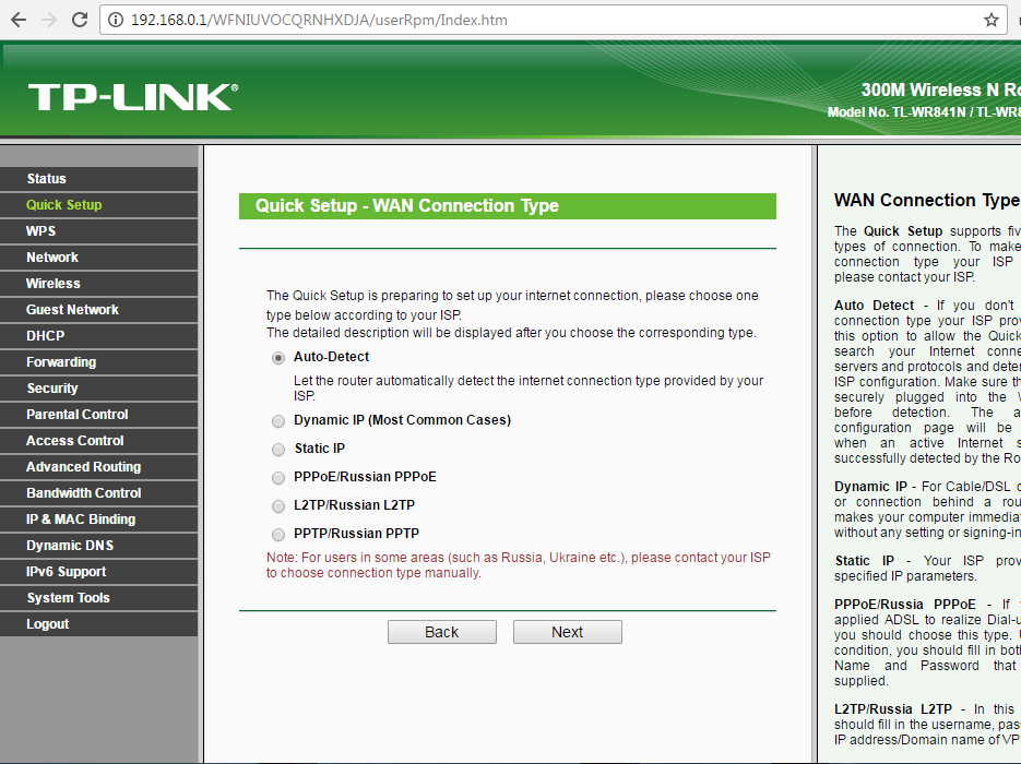

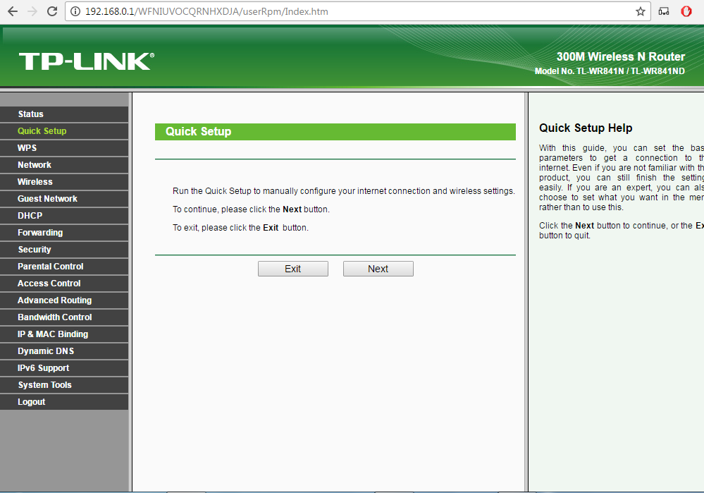

1. krok (automatické nastavení)
2. krok (automatické nastavení)

Na tom papiru od poskytovatele mas napsane nastaveni - IP adresu, branu, masku podsite, DNS.
Router mas ale nastaveny na automatikum, coz pokud ma byt staticka IP nemuze fungovat.
Kdyz to zmenis na static IP a zadas tam ty adresy z protokolu, melo by to fungovat.

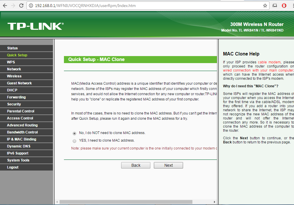

Neni nutne u poskytovatele registrovat MAC adresu zarizeni?

O tom jsem nikdy neslyšel, ...kupuju si taky router poprvé :D.
Myslíš, že bych měl zavolat poskytovateli a říct mu o tom routeru ?

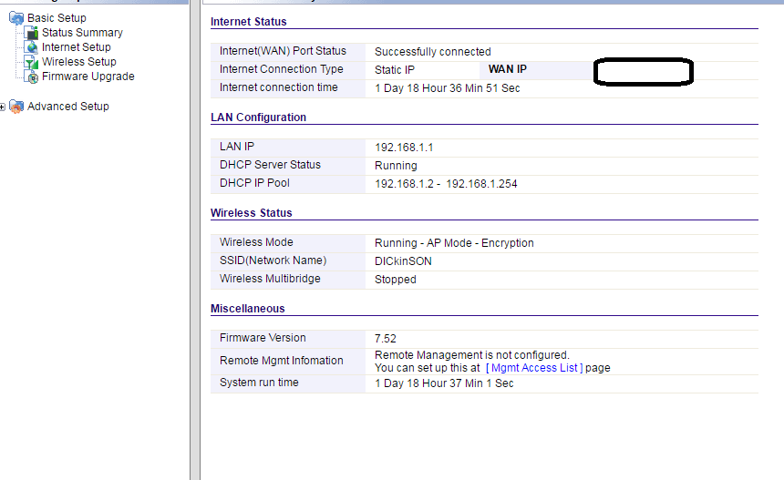

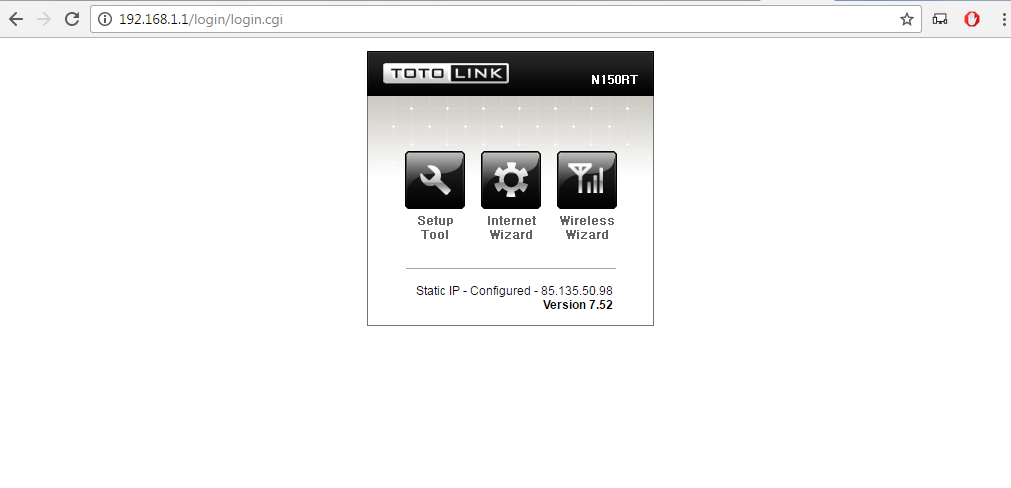

Teď požívám tento (obr.)
ale zkoušel jsem ten nový router i u známého, a taky mu tam nešel. Napadlo mě, jestli nemůže být poškozený ethernetový port na routeru (WAN), al nejspíš mám jen něco špatně.

Nedostal jsi od porizeni pripojeni jinou konfiguraci?
Opis konfiguraci z toho routeru co funguje a zadej ji do noveho.
IP adresa
Brana
Maska pod site
DNS servery

Ma tam spatne nastavenou statickou IP adresu (viz nastaveni puvodniho routeru).
Aktualizovat firmware se samozrejmne vyplati, ale problem se tim nevyresi.

Nie je tam komplet zobrazené nastavenia WAN , zakrýva to Diagnostika siete.

Uz podle prvniho radku je ale jasne, ze tam je jina staticka IP nez je na protokolu od poskytovatele.
Takze ta v tom puvodnim routeru bude nejspis platna, ne to co je na papiru.
