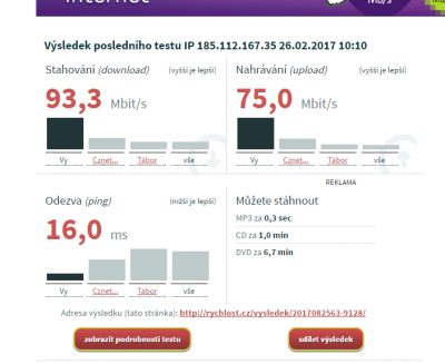

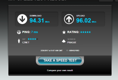

pořídil jsem si tento router, po jednom dnu(první den mi routr pouštěl více jak 100Mbit) používání mi routr nepustí více jak 100Mbit(mám 200Mbit od ISP). Nevíte co může být špatně?

Dej sem screeny z rychlost.cz a speedtest.net:
- přes router
- s připojeným PC přímo na kabel od ISP

Přes routr - speedtest (http://www.speedtest.net/my-result/6084521883), rychlost.cz (http://rychlost.cz/vysledek/2017082563-9128/)
Rovnou přes kabel to je problém, nemám tu možnost jak to zkusit bez routru. Ntb má pouze 100Mbit Lan port a PC nemám jak zapojit přímo na kabel(ale na ntb bylo vidět, že by šla rychlost výše jak 100Mbit, kdyby tam nebyl 100Mbit port). Ale volal jsem s ISP a zde by problém být neměl, tedy pokud nelhal.

1) Přikládám tedy screeny
2) Zde nejde o mou lenivost ale jak jsem psal, PC nemám kde u routru zapojit, kabel od ISP je krátký a držet monitor, myš, klávesnici a PC(s vodníkem cca 25Kg+) nezvládám

Tak mi dnes kamarád půjčil ntb s Gbit portem a bohužel jsem naměřil pouze 100Mbit z kabelu přímo od ISP, kterému jsem volal a zase mi říkal, že na jejich switchy svítí pouze 100Mbit, tak nevím kde je chyba, jestli se mohl porušit někde kabel a nepustí teď více jak 100Mbit?
Re: Zkušenosti s routerem Asus RT-AC58U
Zavolej si technika od ISP, ať provede opravu.
A změň si název tématu, neboť je jasně prokázáno, že v routeru chyba není.
