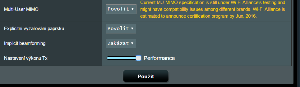

Re: Snížení síly signálu u ASUS RT-AC58U
Ono to nastavení síly signálu tam je. Jen je pomocí HTML stylu skryto. Defaultně je nastaveno na 100%.
Zkoušel jsem HTML upravit a hodnotu změnit, ale po uložení se změna nepromítla. Bude to ošetřeno ještě asi někde při ukládání.
