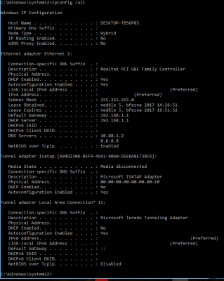

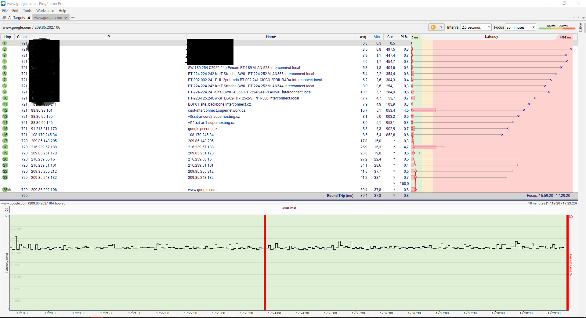

V mém podpisu najdeš návod na diagnostiku sítě. pročti. Budou mě zajímat výpisy ipconfig /all - fukční i nefunkční a screen pingplotter - nefunkční.

ITCrowd píše:V mém podpisu najdeš návod na diagnostiku sítě. pročti. Budou mě zajímat výpisy ipconfig /all - fukční i nefunkční a screen pingplotter - nefunkční.
Zaslal jsem do soukromé zprávy 2 screeny. Pokud je potřeba poslat ještě něco jiného, tak prosím napište co, a jak na to ( kdyby to byl třeba graf v pingplotteru nebo podobně, tak jak ho udělat ). Smazal jsem lokální a ipv6 adresy kvůli "bezpečnosti".

Příspěvekod Uziv00 » 06 bře 2017 08:53
ITCrowd píše:V tom případě máš smůlu.
např. lokální ip adresy nikomu nic neřeknou, většina lidí jede na ip 192.168.0.0/24, nebo 1.1/24. Svou IP adresu veřejnou klidně začerni.
Naprosto zbytečně jsi začerňoval ip adresu v ipconfig a první adresu v pingplotter. Lokální IP 192.x.x.x 10.x.x.x atd. nelze žádným způsobem zneužít.
Podle toho co vidím, je problém u tebe.

Re: Problém s internetovým připojením.
Příspěvekod Uziv00 » 06 bře 2017 12:54
ITCrowd píše:např. lokální ip adresy nikomu nic neřeknou, většina lidí jede na ip 192.168.0.0/24, nebo 1.0/24. Svou IP adresu veřejnou klidně začerni.
Polopaticky:
- všechny adresy začínající na 192, 169, 127, 10 jsou neveřejné a můžeš je klidně ukázat, protože jsou v lokální síti a zvenku nepřístupné (to už jsem psal).
- těžko můžu identifikovat problém ve tvé síti, když začerníš i přidělenou IP adresu ze svého routeru - jak mám ověřit, zda je správně?
Totéž pingplotter.
Prohledej si všechna témata, kde pingplotter požaduji. Uvidíš jasně, co potřebuji vidět.
navíc vzhledem k DNS začínajícím na 10. odhaduji, že veřejnou IP adresu stejně nemáš a tudíž veškerá tvá opatření jsou naprosto zbytečná.
