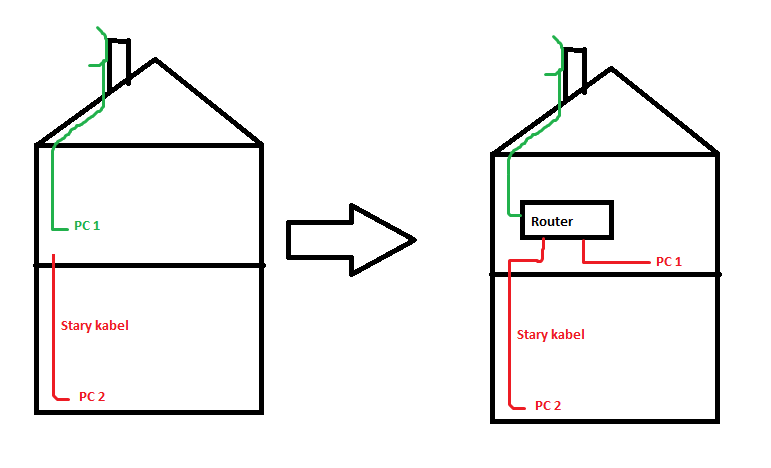

Torrman píše:Konektory už na tom kabelu jsou, dřív fungoval ... jak to tedy udělat aby z komína šly zapojit dva kabely?
malo by to fungovat tak ako na obrazku, akurat budes musiet kupit kabel ktorym prepojis horny pc s routerom (napr. v alze, 5m za 50kc)
a este je mozne ze po zapojeni ti to nepojde, lebo provider ma sparovane tvoje pripojenie s MAC adresou PC, cize budes musiet zavolat aby ti to nanovo sparovali, a potom uz mozes pripajat k routeru zariadeni kolko chces
(teda u mna bol davnejsie takyto problem, ked som zapajal router...ale je mozne ze uz to neparuju s MAC adresou zariadenia)
Re: Dva připojené pc, jak to vyřešit?
Martab, lubo007:
jojo chápu jak to myslíte, díky za náčrt, ale zde se právě dostáváme k jádru problému, jde to to, že starý kabel vede dolů a je zakrytovaný, zadělaný sádrošema, čili k němu není přístup, defakto na komíně jeden konec a dole druhý konec, nemám možnost ho už jakkoliv vytáhnout abych ho mohl připojit nahoře do routeru. Řešení by možná bylo router přidělat někde těsně u komína zevnitř na trám, to už bych ten kabel připojil, ale to chce zase elektriku, což je taky problém. Takže v podstatě stávající svod starého kabelu tak nejspíš nevyužiji.
no elektrika a aj vlhkost moze byt problem...potom su moznosti:
-tak ako na obrazku, ale cerveny kabel k PC 2 kupis novy, a nejako sa ho pokusis zviest dole- navrtas novu dieru?/ schodisko?
-alebo to bude znova tak ako na obrazku, ale miesto kablu z routeru do PC 2 ho pripojis bezdrotovo cez wifi..ale k tomu budes musiet kupit wifi kartu, ktoru pripojis do pc:
https://www.alza.sk/tp-link-tl-wn781nd- ... d=18851696
bud taketo nieco, alebo usb...ale lepsie by to bolo tym kabelom, toto je len taka nudzovka
WiFi ne...
Router dáš tedy dolů, prostě tam kde máš vývod toho kabelu a k druhému PC v druhém patře natáhneš kabel. Pokud není možné natáhnout kabel k druhému PC tak bych použil PowerLine. Nebo myslím existují i přímo PowerLiny s routrem jako komplet, ale nedaří se mi to dohledat....
Natahování jiného kabelu už takřka není možné, vše je zaděláno atd. bez narušení by se to neobešlo. PowerLine, to vůbec nevím o co jde, byl bych rád za malé vysvětlení a jak by se to vlastně zapojilo. Případné odkazy na nejvhodnější přístroj...:)
