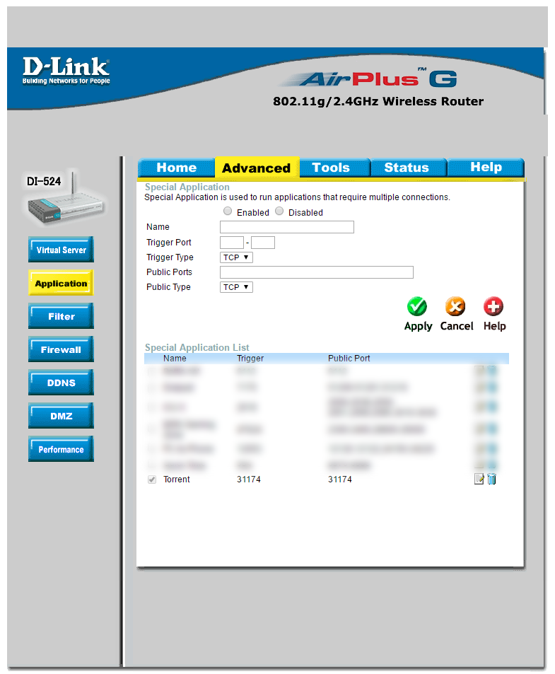

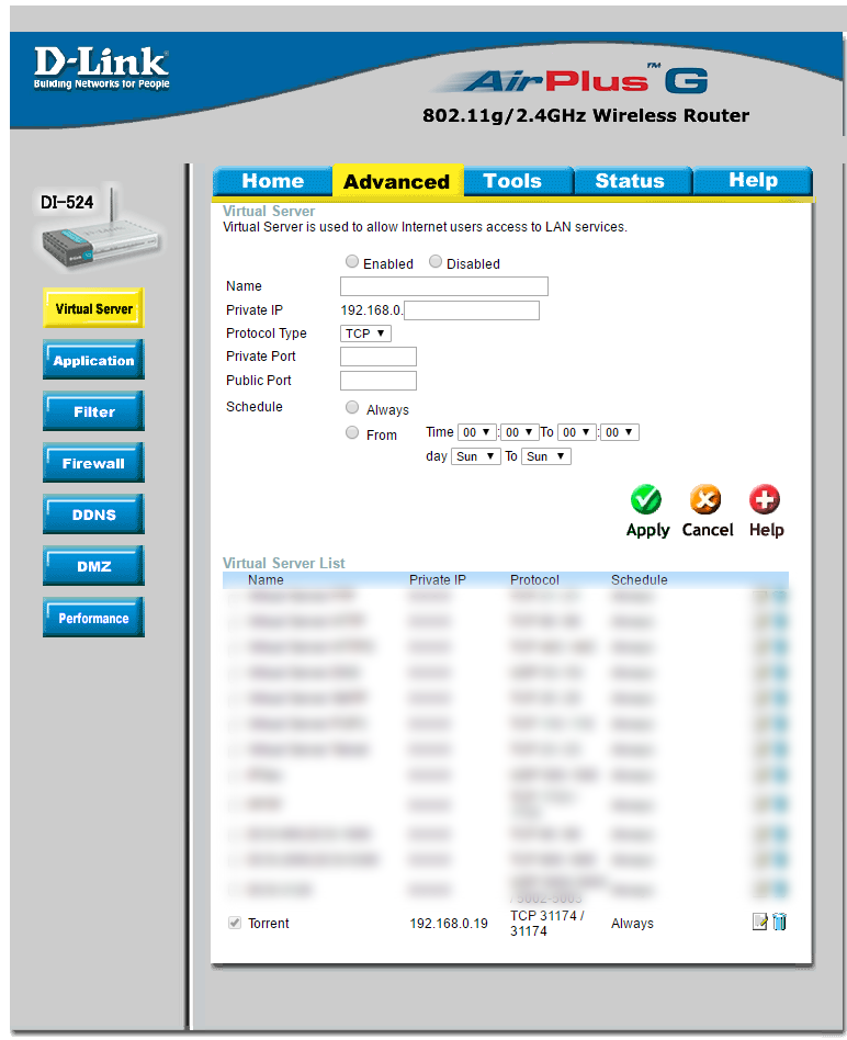

Nevím co dělám špatně, ale za boha mi nejde zprovoznit port forwarding. Potřeboval bych na torrentu i upload a to mi bez toho nefunguje. Zkoušel jsem různé návody, ale nic.
Mám tento routerD-Link DI-524 (je dost možné, že už je nějaký vadný po těch letech) IP pc je správná
Ale i tak se ptám, nevěděl by někdo ?
V příloze jsou obrázky dosavadního nastavení
Díky :)

Není divu. Nastavuješ port triggering přes virtual server. Port forwarding je něco jiného.
1. Ověř, zda máš veřejnou IP adresu - pokud ne, pak už ani dál nečti.
2. Přiděl svému počítači pevnou IP adresu a dej ho do DMZ zóny. To by mělo pomoci.
