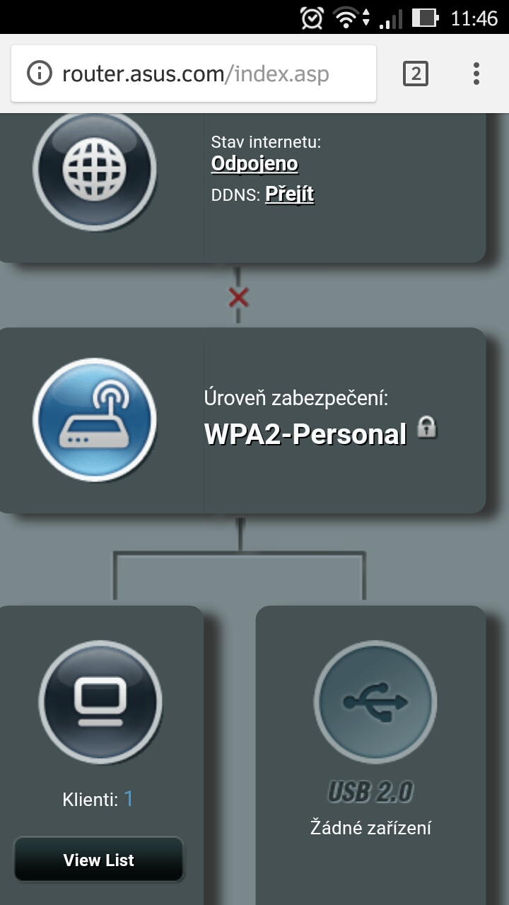

Zdravím, dneska mi odešel jeden router, tak jsem místo něho dal jiný. Problém je v tom, že mi teď nejde wifi ani ethernet. Normálně bych kabel vedoucí z antény zapojil do WAN, ale technik mi kdysi řekl, že mám internet připojený pomocí mikrotiku, takže ten kabel nesmí být ve WAN. Není potřeba mít něco v routeru nastavené?

Klidne to zapoj do WAN, dvoji NAT te nezabije.
Nebo si nastav novy router jako AP (tedy zejmena vypni jeho DHCP sever) a zapoj do LAN.

Ve WAN to taky nefunguje.
Dodatečně přidáno po 6 minutách 9 vteřinách:
Když to nastavím jako AP, tak to načítá IP

Já mnoho asi nepomohu, ale lidem co by pomoc mohli by určitě dost pomohlo znát starý router, nový router druh připojení co máš (popřípadě poskytovatele).

Jo, mozna by pomohlo vic informaci ;)
1. Kdyz das kabel od Mikrotiku primo do PC, jde internet?
2. Podivej se do smlouvy/protokolu instalace, zda tam nemas nejake IP adresy.
P.S. Kdyz rikam nastavit, tak pripojit kabelem k PC/ntb BEZ pripojeneho internetu.
