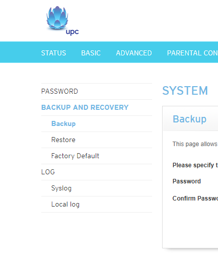

Zdravím, mám větší barák a chtěl bych to pokrýt wifi signálem. Mám wifi anténu na baráku a připojenou do ASUS RT-N12-LX jako wifi router. Dostal se mi do rukou Technicolor 7200.U, chtěl bych udělat bridge přes wifi nebo do něj navedl kabel,ale lepší by byl wifi bridge.

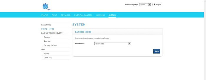

Šel jsem podle návodu https://support-en.upc.ch/app/answers/detail/a_id/6327/~/bridge-mode-with-technicolor-wlan-modem ,ale "Swtich mode" tam není.
Muje nastavení
Google na netu -
http://pc.poradna.net/file/view/20493-system-switch-mode-jpg
Nevím zda to mám špatně nastavené.
Špatnou verzi firmware.
Nebo to UPC zablokoval? Je odkoupenej od nich.
