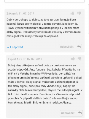

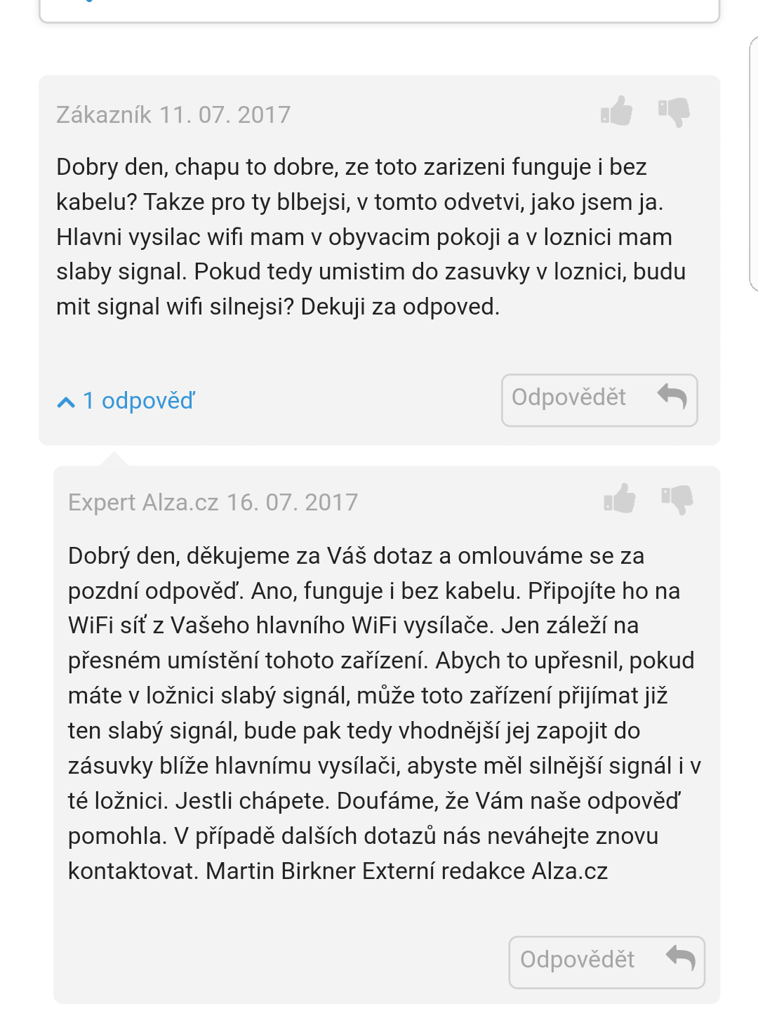

Tady nějaký zákazník psal na alzu a odpověď byla že to fungovat bude tak jsem teď stoho vedle :oh:

Ono to "fungovat" bude (tedy pokud tam bude signál vůbec), jediný problém (a docela vážný) je, že takové řešení bude mít poloviční propustnost (vezme to slabé připojení s tou pomalou rychlostí co teď nestačí, podělí rychlost dvěma a signál zesílý, tedy signál bude, ale furt to bude nepoužitelné), tedy já bych šel do toho kabelu, nebo PowerLine...

Promiň, ale to už je tady jak u blbých na dvorku. Tak si to dobře přečti, nač se ten chlap ptá.
A až to přečteš, tak mi řekni, kde asi tak ten repeater vezme dobrý signál, který bude moct poslat dál, když dle tazatele v ložnici stojí signál za prd. To si ho vymyslí, nebo namaluje, nebo věříme na perpetuum mobile?
Pak sem budeš psát, že máš repeater a ukazuje to plný signál, ale internet se strašně zpomalil.
Ano, repeater fungovat může, ale musí být zapojen tam, kde je signál dobrý, a i tak sníží šířku pásma (rychlost) na polovinu. proto ho tu nedoporučujeme.

Je jasné, že to zapojim tam kde je signál ještě dobrej a ten ho pak rozešle o kus dál. Druhá věc je že to zpomalí na polovic že se ta rychlost rozdělí to už jsem nevěděl. Přesně tohle jsem potřeboval vědět tak děkuji a pro příště už to budu vědět:)
