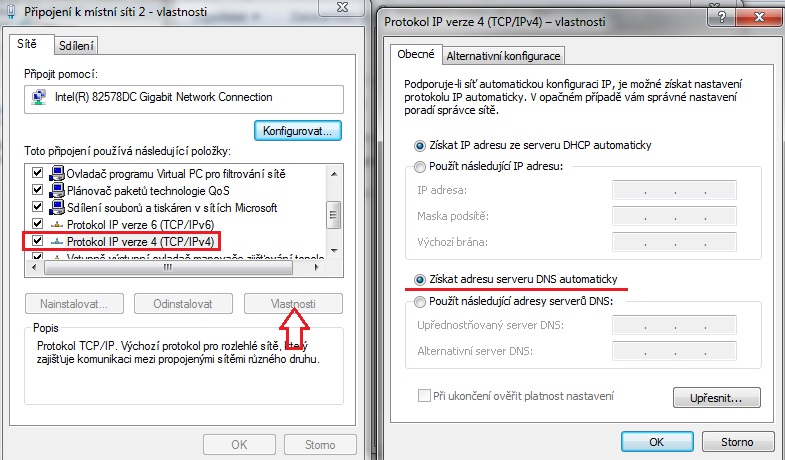

Nějak si s tím poradíme. Začni tím, že router resetuješ do továrního nastavení. Pak by se k němu mělo dát zase připojit. Notebook pro nastavení připoj kabelem, zkontroluj, zda je ve vlastnostech sítě nastaveno IP automaticky a DNS automaticky.
