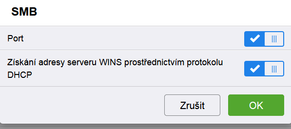

Ahoj, řeším problém se skenováním přes SMB na tiskárně Xerox VersaLink C7025. Dříve jsem měl tiskárnu Kyocera a vše fungovalo. S Xeroxem skonování nefunguje.
Mám router TP-Link Wireless N Router WR840N, do něj je zapojen 24portový switch a do toho switche jsou zapojeny stanice a ta kopírka. Na Xerox normálně lze po síti tisknout, a z xeroxu skonovat na stanice ne. S kyocerou problém nebyl, takže na routeru asi není třeba nic povolovat? Nastavení SMB je:

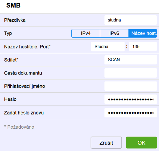

Zkoušel jsem i místo hostname dát přímo IP adresu stanice. Na složce SCAN v počítači je nastaveno sdílení na Everyone čtení/zápis.

Proc je prihlasovaci jmeno prazdne ?

Přihlašovací jméno nastavené není, stejně tak i heslo, na stanicích nejsou účty chráněné heslem.
Ve webovém rozhraní jsou v poli heslo jen tyto tečky (default)
