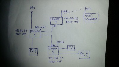

Dobrý den. Mám malou domácí siť viz příloha. Koupil jsem si tiskárnu s Wifi a bezdrátově pripojil do sitě. Tiskárna je v dosahu R3. Na tiskárně můžu bez problémů tiskout z PC1 i z PC2. Ale pokud chci tisknout z mobilu musim být jen v dosahu R3 pokud jsem v dosahu R2 tak tisk nejde ani spojeni s tiskarnou neni. R1 je hlavni router bez wifi a přiděluje IP v síti , R2 a R3 maji privod do LAN (tudiž režim switch) a siři Wifi každý v jednom patře. R3 je nastaven jako bridge z R2. Wifi sitě maji jedno jmeno a heslo. Nemůžu přijít na to co je špatně.

Asi ti pomuzou jini, co tomu budou vice rozumet, ale tahle veta "R3 je nastaven jako bridge z R2." mi neni jasna. Jak presne je R3 nastaven jako "bridge" z R2?
Nemuzou byt ty wifi na obou tech R3 a R2 nastaveny jen jako "lokalni bridge" do tech svych pripojenych LAN siti?

To mi dělá trošku problém. Nevím přesně jak nastavit dva routery (každý v jednom patře) ,tak aby vytvářeli jednu wifi síť pro různá zařízení třeba i pohybující se po domě. Teď to mám tak, že R2 vytváří wifi síť se jménem DOMEK a R3 umístěný v horním patře má nastavený režim wifi bridge a vloženou mac adresu R2jky, jmeno je také DOMEK a stejné heslo. Tak nevím jestli to mám správně.

Pravděpodobně ten bridge. Nechápu, proč by měl být nastaven jako bridge a zároveň pracovat jako AP. Tak jak to máš namalováno, by to tisknout mělo.
Jak nastavit router jako switch najdeš v mém podpisu.

chose5 píše:Teď to mám tak, že R2 vytváří wifi síť se jménem DOMEK a R3 umístěný v horním patře má nastavený režim wifi bridge a vloženou mac adresu R2jky, jmeno je také DOMEK a stejné heslo. Tak nevím jestli to mám správně.
Nevim jak s tim wifi bridgem, ale ta stejna MAC adresa by mohla delat problem.
Na zkousku (pro potvrzeni funkce) bych zkusil zrusit ten bridge na R3, nastavit to jako solo wifi s vlastni (default) MAC a stejnym jmenem i heslem, jen na jinym kanalu (mozna si wifi zarizeni proste najdou silnejsi signal, kdyz ho uvidi).
