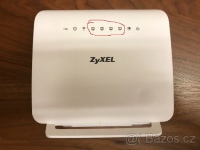

Ahoj, mám dotaz ohledně jedné kontrolky na modemu. Jedná se o jednu z těch, která zobrazuje připojené zařízení kabelem ( na modemu jsou celkem 4 sloty, viz příloha). Má tato kontrolka svítit i při vypnutém PC? Dneska jsem se vrátil zpráce a zarazilo mě že svítí, i když byl pc vypnutý). Myslím že dřív nesvítila ale nejsem si jistý. Díky za odpověď.

Pokud PC vypneš tak, že ho odpojíš ze zásuvky, pak kontrolka zhasne. Pokud kabel vytáhneš, kontrolka zhasne.
Vtip je v tom, že síťová karta oznamuje připravenost i při vypnutí, a to kvůli funkci WakeOnLan. Většinou přechází do jiného režimu provozu, a pokud bys měl gigabitové porty, pak bys během vypínání mohl pozorovat svícení zelené led, úplné zhasnutí a povypnutí PC rozsvícení žluté led.

Díky za odpověď. Teď jsem byl pryč, pc jsem při odchodu vypnul a kontrolka najednou po vypnutí nesvítila. To jsem z toho jelen :D
