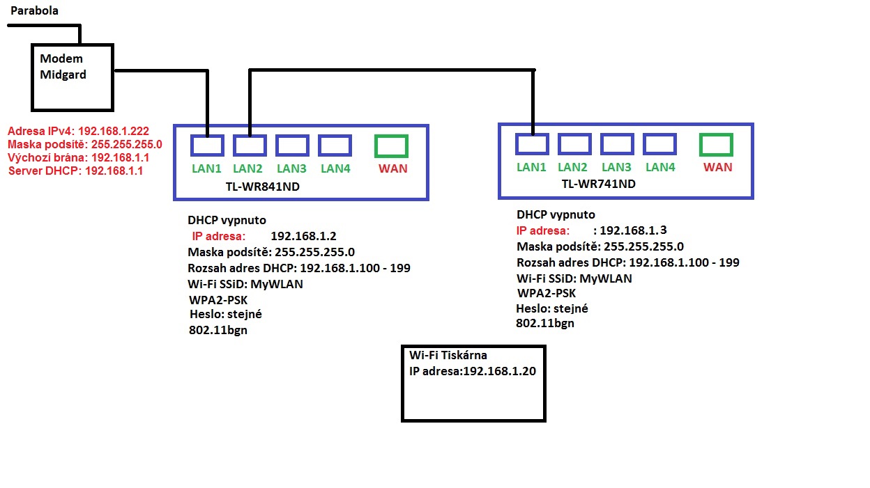

Další problém, co řeším a s čím bych od vás chtěl poradit, je způsob připojení dalšího Wi-Fi routeru na pokrytí signálem vzdálenějších prostor domu. Mám starší router TP link TL-WR741ND, který jsem zapojil do LAN portu TL-WR841, nakonfiguroval s výchozí bránou 192.168.1.3, vypnutý DHCP server, rozsah adres 192.168.1.50-99, Wi-Fi nastavil se stejným SSiD a heslem, jako router WR841ND, norma 802.11bgn. Router WR741 po nastavení a zapojení do LAN portu WR841 zdá se, že funguje, ale pouze krátkou dobu, do několika minut přestane komunikovat a dokonce někdy ztratí IP adresu. Pokud router propojím kabelem s NTB, tak příkazem ipconfig je na Ethernetovém připojení u výchozí brány prázdné místo a adresa pro IPv4 je 197.254.200.86 – musím celý router natvrdo zrestartovat a vše znovu nastavit. Zkoušel jsem tovární nastavení (factory reset), nahrál jsem do něj novější firmware ze stránek TP-linku (původní byl z roku 2011, nový je z roku 2015), upgrade proběhlo v pořádku, leč problém s připojením na WR741 přetrvává. Proto se ptám: je možné zapojit dva routery za sebou, oba s vypnutým DHCP serverem? Už začínám přemýšlet nad variantou, že je ten router 741 vadný, když po chvíli dokáže ztratit své nastavení. Děkuji za každou radu.

Chválím perfektně připravený dotaz včetně plánku sítě - to zde vidím poprvé. :thumbup:

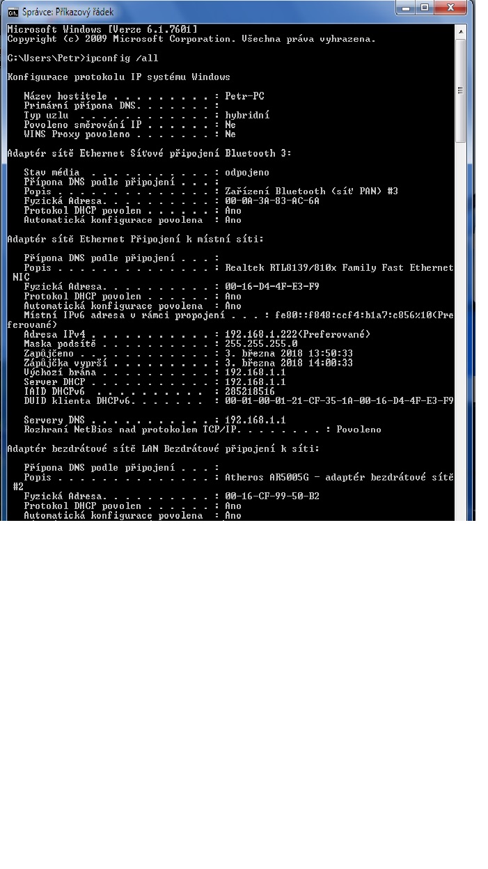

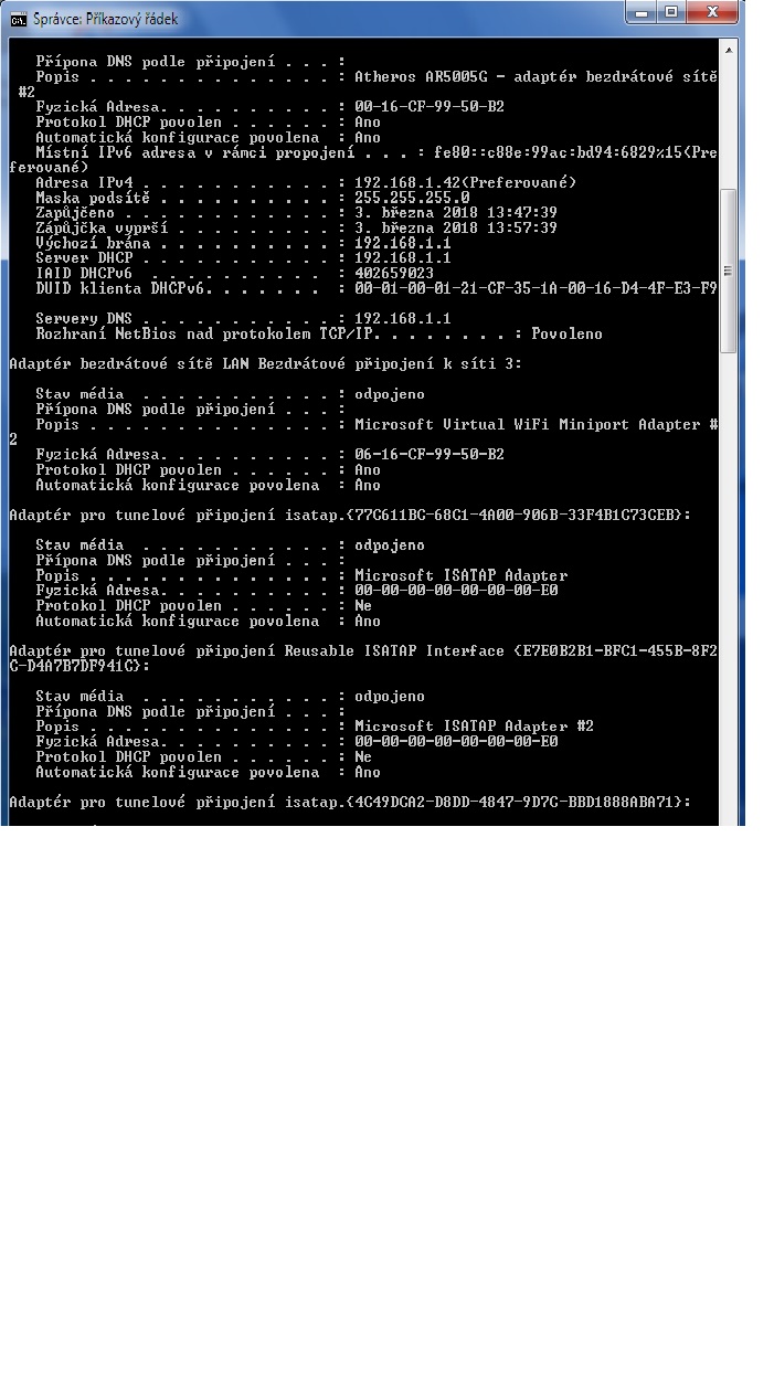

Takže jsem zkusil připojit kabelem NTB s modemem a spustil příkaz "ipconfig /all" a zde je výpis:

Webovým rozhraním jsem se na adresu 192.168.1.1 ani na 192.168.1.222 nedostal, zřejmě to má Midgard blokované, aby jim do toho BFU nelezli.

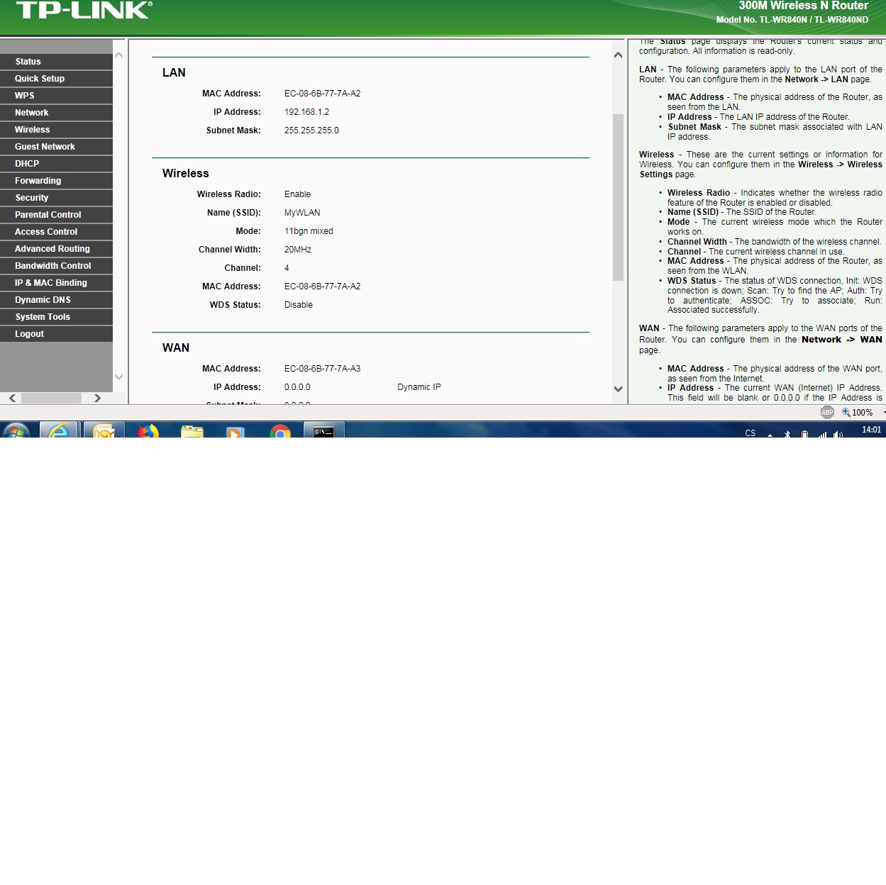

Drobino chtl výpis z WR841, který funguje:

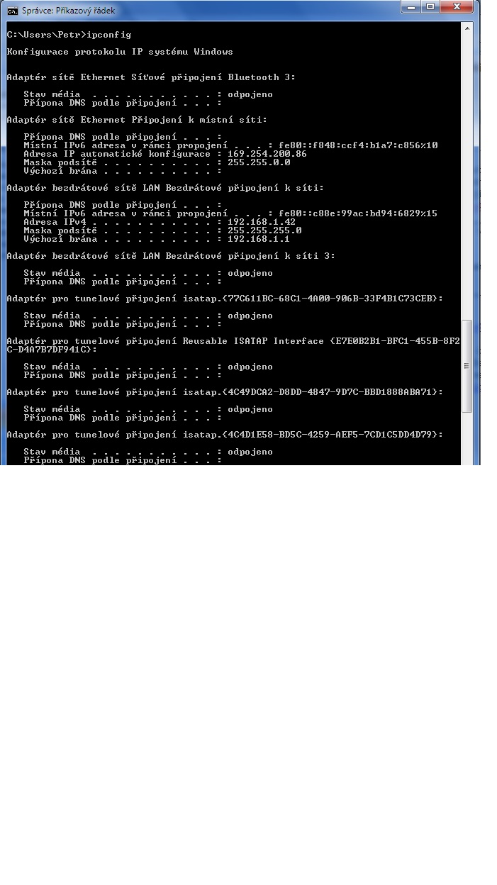

Připojil jsem se kabelem na router WR741 (byl 12 hodin bez napájení), zkusil ipconfig a zjistil jsem, že opět nemá přidělenou IP adresu:
Začínám mít podezření, že je ten router vadný.

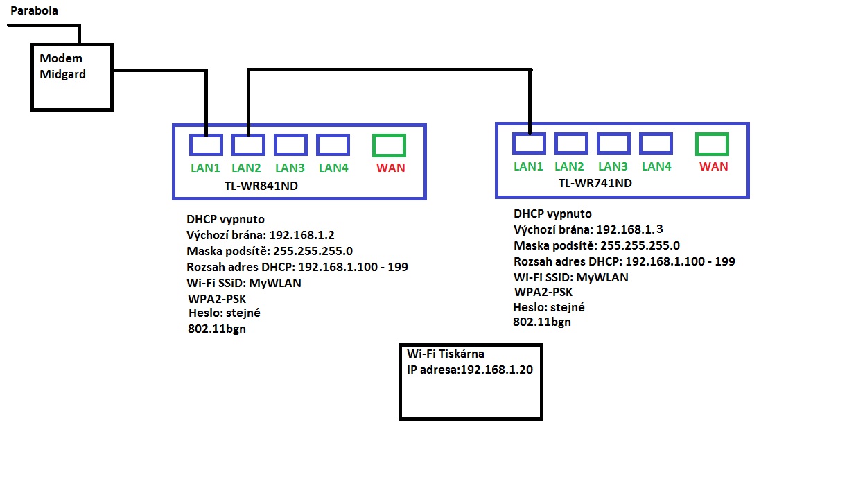

Ještě přidávám upravený obrázek sítě, jak si myslím, že by to mělo být(změny vyznačeny červeně):
Omlouvám se za velikost a rozlišení obrázků, moc mi ta editace ještě nejde :oops: .
