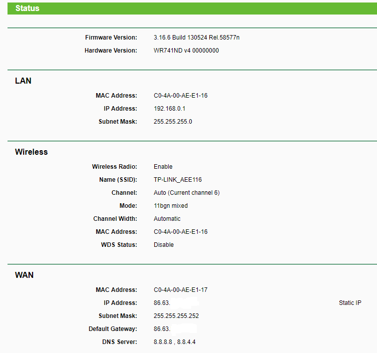

Tak omlouvám se, menší změna...
.100 = počítač
.101 = počítač na kterém běží VB s BSD (.104)
.1 = router (viz screen)

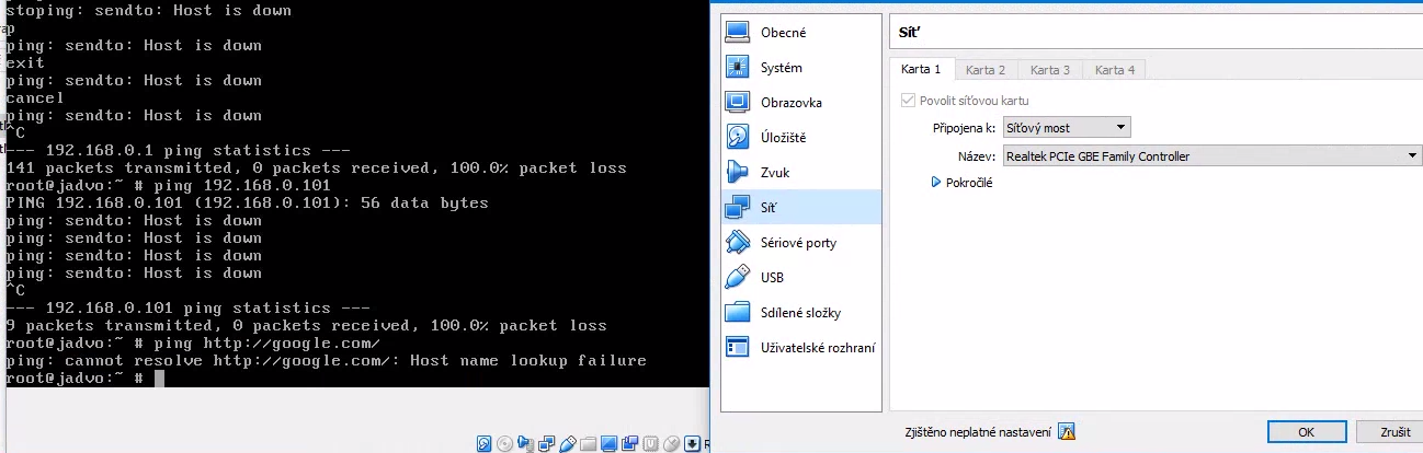

Co se pingu týče, tak pingovat můžu pouze .100, .101 a .1, .104 nepingnu (Destination host unreachable)
Zde nastavení BSD Nastavením IPv4 protokolu u VirtualBoxu jsem se nezdržoval neboť je vytvořený most mezi 192.168.0.101 a VB, tedy teoreticky mezi .101 a .104.
Otázka je tedy, co je špatně, že nelze pingnout .104?

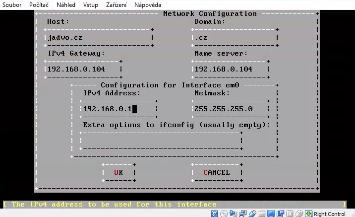

Teď jsem na gateway nastavil .101 a do IPv4 jsem nastavil .104.
Chápal jsem to tak, že .101 tvoří bránu pro .104 tedy, že .104 prochází skrz .101 k routeru.
Ale stále se mi nedaří pingovat/zobrazit otevřené porty.

Co tam zase tvoříš.
Host nastav jadvo
Domain nedávej radši nic nebo dej .local (nepředpokládám, že počítač připojuješ do domény)
IPv4 Gateway nastav router 192.168.0.1
Name server rovněž 192.168.0.1
IPv4 Adress nastav 192.168.0.104
Jak může .101. tvořit bránu pro .104, sám říkáš, že tam máš síťový most. (to že to ve skutečnosti přichází po stejné fyzické síťovce je šumák)
Host nastav jadvo

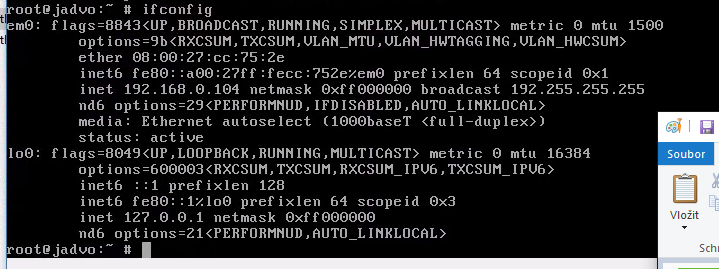

Předpokládám, že po každém nastavení je potřeba síťovku restartovat. Pošli ještě ifconfig

Zkouším pingovat seznam, google, interní adresy a nic, samé chyby.
U interních adres, "Host is down" a u ostatních "Cannot resolve".

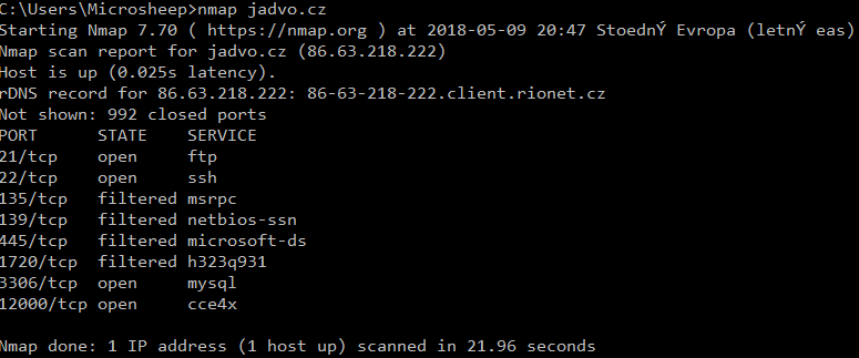

Pokud ti jadvo.cz směřuje na veřejku co máš teď, tak tam pár portů otevřených máš.
