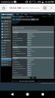

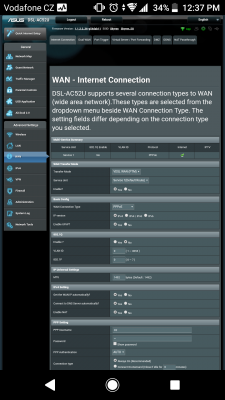

Klasicky zapojim modem-router, nastavim pres snadne nastaveni a vsechno jede jak ma, nasledujici den jej zapojim na jine adrese (stejny ISP a take tarif od O2), ale ledka DSL nesviti, jen obcasne problikne cca 8 sec. Co s tim? Zkousel jsem restart, reset, ale nic nepomohlo. Aktualni nastaveni WAN/DSL v priloze.

Vidim mozna chybu.
VLAN ID ma byt 848, ja tam vidim 0.
Stary modem funguje na obou adresach, tedy nastaveni by melo byt shodne.

Problem s WAN bych vynechal, chce to zprovoznit spojeni s DSL. Zkusil jsem Annex B/J a DSL nesviti vubec a u O2 mi tezko poradi, co a jak.

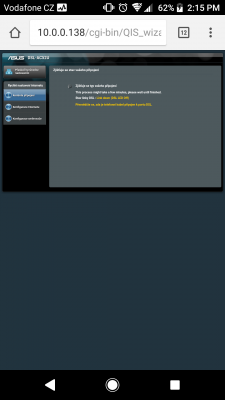

Příspěvekod Skyren » 06 čer 2018 14:17
nVidia MSI GeForce 9600 GT, 512MB
Re: Problem s DSL u ASUS DSL-AC52U
Příspěvekod Uziv00 » 06 čer 2018 14:18
Pokud to opravdu nic nenajde, pak na té lince nemusí nic být. Máš třeba jiný router, na kterém to můžeš vyzkoušet?
