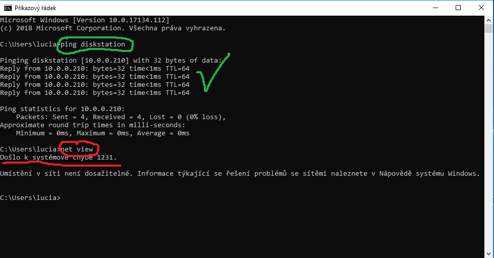

mám v domácí síti zajímavý problém s viditelností NASu a asi bude nějaký problém s NETBiosem. Pokud by někdo k tomu věděl něco bližšího budu rád. O co jde:
1. problém: Na název NASu ping funguje ale Net view hlásí chybu - viz obr. 1 (Někdy je ta chyba net view č. 64 "Zadaný síťový název není již dále k dispozici".) - viz Obr. 1

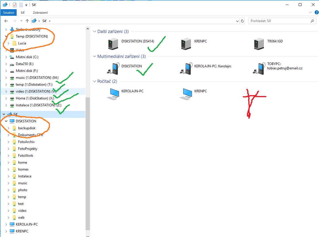

2. problém: NAS je vidět jako další zařízení, jako multimediální zařízení také, ale jako počítač ne - viz obr. 2. Namapovat složky NASu přes jeho název jde ale bez problémů - viz obr. 2
3. problém: Pokud přidám umístění v síti (na nějakou složku NASu), pak se proklikám až na root NASu, vidím všechny složku NASu a NAS je vidět ve stromu sítě v průzkumníku. Není však pořád vidět jako samostatný počítač a ani při otevření sítě v jakémkoli programu není NAS vidět a není přístupný. - viz obr. 2 - (oranžově označeno).

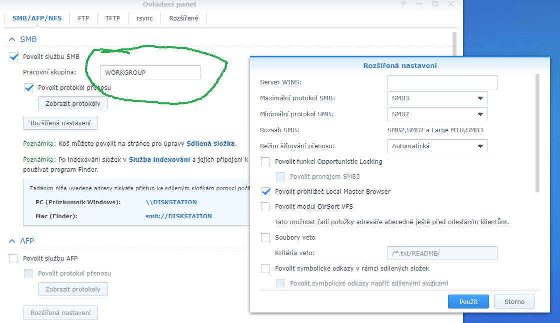

Ano jsou. Všechny počítače jsou ve skupině WORKGROUP a NAS má nastaveno WORKGROUP v souborové službě - viz Obr. 3.

ad 1) net view by měl vypsat minimálně počítač na kterém je spuštěn. Pokud tam skočí sytémová chyba nebude problém v NASu
2) a 3) Vidět je to tak proto, že na NASu běží něco jako DLNA (UPnP). Hloupá nová okna (od 7 výše) to pak zobrazují takto blbě. Pokud chceš, abys měl zopbrazen NAS jako počítač, tak musíš veškeré tyto služby vypnout.

Ještě malá poznámka. Pokud jsem měl donedávna nastaven protokol Samba1, tak byl NAS vidět i jako multimediální zařízení i jako počítač. S novou dubnovou verzí W10 ale bohužel Samba1 už nejede a po přepnutí na Samba 3 NAS už vidět není a nastala ta výše zmíněná situace.

Samozřejmě takhle nějak to řeším pomocí zástupců a nebo vytvořených disků na sdílené složky NASu. Takže řešitelné oklikou to je a taky to tak řeším a navíc používám Altap Salamander s uživatelskými zkratkami na místa v síti, jen mne zajímá proč to standardně nejede a proč to jelo na Samba 1 ale na Samba 3 dělá NetBios psí kusy.
A ještě k tomu zástupci "\\NAS\" na ploše. Tohle prostě nefunguje a hlásí to myslím (teď si přesně nepamatuju), že server nenalezen. Funguje ale "\\NAS\Nějaká sdílená složka NASu" a jakmile se pak doklikám o úroveň výš, tak jsem na \\NAS\ a vidím všechny složky NASu. Přímý zástupce na root \\NAS\ ale nefunguje - to už jsem ale psal při tom vysvětlení toho obrázku 2. Kdyby fungoval ten přímý zástupce na \\NAS\, tak se ani neobtěžuju tady vznášet dotazy, ale vysvětlovat doma manželce nebo synovi, že musí kliknout na nějakou složku a pak jít o úroveň výš, aby se dostali na všechny složky NASu je nadlidský úkol, ne kvůli tomu že by byli blbí, ale proto, že musím pořád poslouchat, proč to nejde přímo, když to ještě před měsícem šlo.
