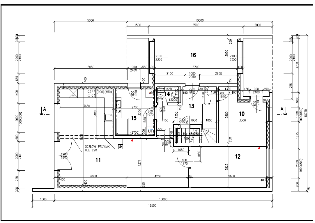

Zdravím, řeším rozvod internetu v novém domě.
Chci se poradit, jak jej rozvést, co se týče datových zásuvek a pokrytí wifi.
Na plánu jsou červené tečky, kde se plánují datové zásuvky po dvou, buď kvůli TV nebo stolům s PC a drobnostem okolo. Dále bych je udělal tam, kde budou routery atp.
Tím se dostávám k první otázce, jsem opravdu laik v síťařině, tak se budu ptát jako laik:
Jak nejlépe řešit zapojení internetu a zásuvek
modem->router->switch->zásuvky + routery na wifi
Celkově budou asi 4 porty v zásuvkách v prvním patře, 7 portů ve druhém patře.
Dále wifi, kam byste routery umístili, pro pokrytí obou pater, ideálně i trochu ven z prvního patra do zahrady (velké dveře v kuchyňské části)? Připomínám, že po celém prostoru, je ještě půdní obyvatelný prostor.
Zdi jsou zhruba 30cm u nosných a 15cm u příček. Materiál betonová skořepinová tvárnice, většinou dutá.
Pokud by někdo mohl, tak by se šiklo nahození i modelů routerů, switche (jestli bude), které by vyhovovaly.
Kabely budou CAT6, rychlost minimálně 100 OPRAVA, UŽ PŘIDALI I 200/7 Mbps, takže bude tato, zařízení na wifi minimálně 6. Počítá se i s NASem.

Za mě bych to volil asi takto:

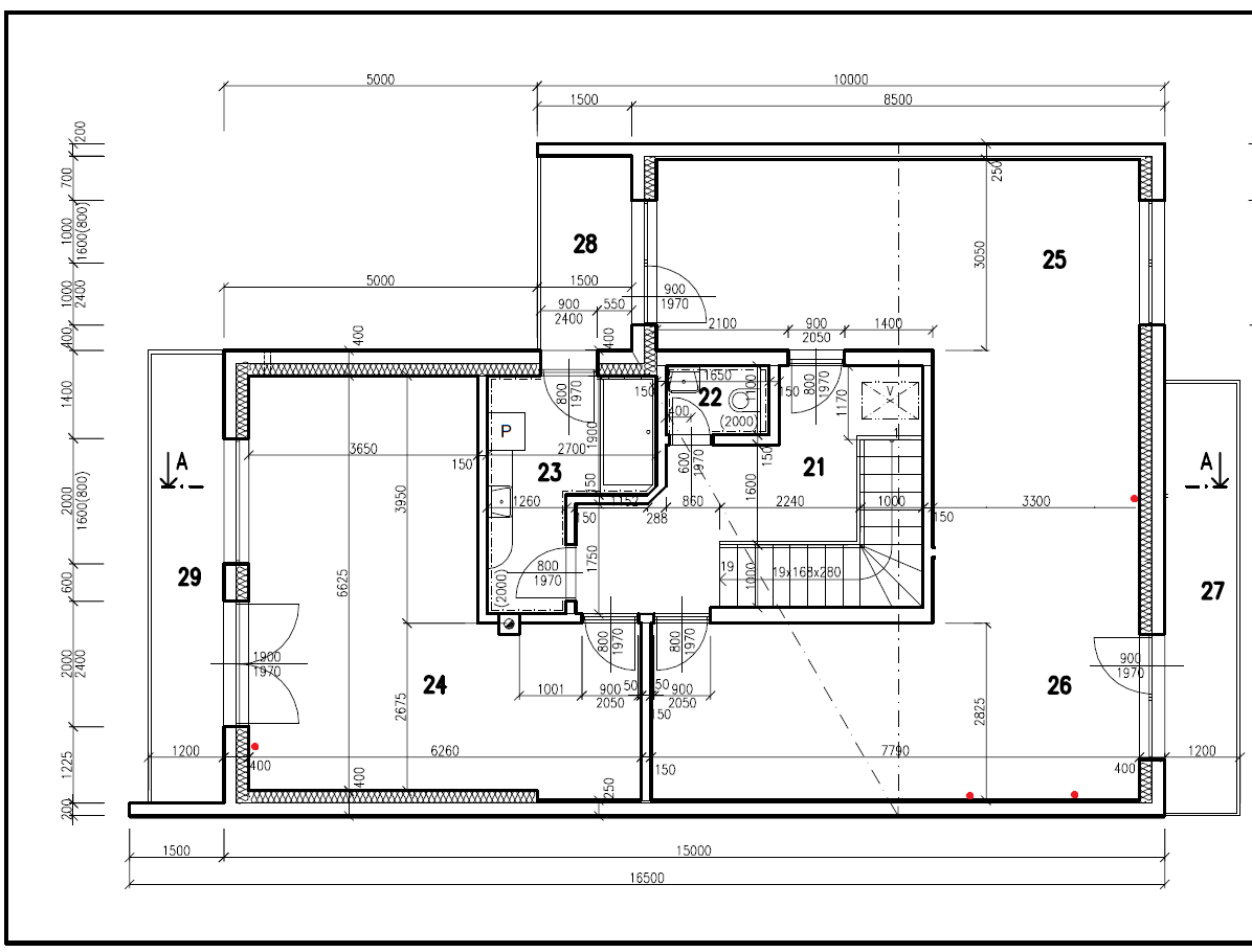

Jeden WiFi AP nahoře vedle dvěří (29). Druhý AP nahoře na zdi vně schodiště mezi 25 a 26. Mělo by to stačit.
K nahození modemu, routerů atd. je třeba vědět, jaké připojení budeš mít, jaká pásma chceš, atd.
K tomu co je zatím známo - budeš potřebovat switch - pokud nepožaduješ nějaké další věci jako PoE, či management, pak by mohla být rozumná volba: https://www.czc.cz/netgear-gs108_2/103737/produkt
Místo jednoho AP můžeš použít i router.
zásuvky třeba https://www.lancomat.cz/sx9-2-6-stp-wh- ... gLkDvD_BwE

Switch a zase router pouze v případě, že bys chtěl oddělit sítě. Jinak můžeš použít router jako switch - viz. můj podpis.

Kdyby daný obyvatel pokoje 29 nechtěl mít v místnosti router (nebo to AP), šlo by to dát bez nějakých ústupků - klidně koupit další AP - někam jinam?

"Kdyby daný obyvatel pokoje 29 nechtěl mít v místnosti router", tak bys ho musel dát do nižšího patra, bo požaduješ signál na zahradě, která by měla být tím směrem (pokud to dobře čtu).
