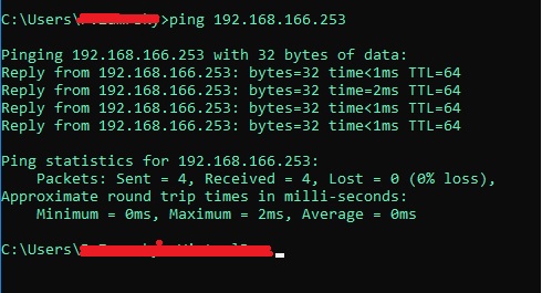

Ahoj. Skupina není důležitá. Předpokládám, že sdílení a zabezpečení složek máš v pořádku (sdílení povoleno pro konkrétní uživatele/PC a stejně tak zabezpečení). Dostaneš odpověď od severu, když si na něj pingneš z některého z klientů? Pokud ano, zkus přejít z průzkumníku do složky pomocí odkazu "\\IP-HOSTITELE\název_sdílené_složky". Např. "\\192.168.0.1\slozka". Pokud ti PING neodpovídá, na serveru jdi do firewallu s pokročilým zabezpečením, vyber příchozí pravidla, vyfiltruj si seznam podle protokolů a najdi si ICMPv4 a povol parvidla sdílení souborů i tiskáren. Stejně tak povol i na klientovi a pak vyzkoušej PING znovu.

Ale už se zrácím tím že si PINGnu - co to je a ajk se to dělá? Já ten server, ale ani nevidím, když dám místa v síti. Nevidím ani kolegyni, která má také W10. Přitom ze starého noťasu co tam mám W7, tak vidím tři počítače včetně serveru. Z "nového" vydím pouze NTB s těma W7 (nedostanu se doněj, ale já tam nic nesdílím). Ještě zkusím povolit pravidla v těch protokolech - ale dofám že to najdu jak na tom serveru s W7 (tam to bude asi snažší) a taky že to najdu v těch W10, tam je všchno tak zamotaný a schovaný, že se v tom nějak ztrácím.

Ping ti umožňuje ověření funkčnosti mezi dvěma zařízeními. Spusť si příkazový řádek z klienta a napiš "ping IP_serveru" (např. ping 192.168.0.1). Vypíšou se 4 řádky a na konci souhrn. Potřebuješ aby odeslané pakety byly 4, přijaté 4 a ztracené 0 (viz. moje příloha). Pokud ti ping odpoví, že host neodpovídá nebo něco v tom smyslu, tak klient na server nevidí. Stejně to můžeš udělat i obráceně (server musí vidět na klienta a klient na server). Povolením těchto pravidel ve firewallu by ti to mělo jít. Nic na tom není. Otevři si firewall s pokročilým nastavením, zvol příchozí pravidla a v sloupci protokol najdi ICMPv4 (je jich tam více, tak si to seřaď) a povol ty pravidla, kde je sdílení souborů a tiskáren. Na serveru by si měl mít staticky (napevno) přidělenou IP!
