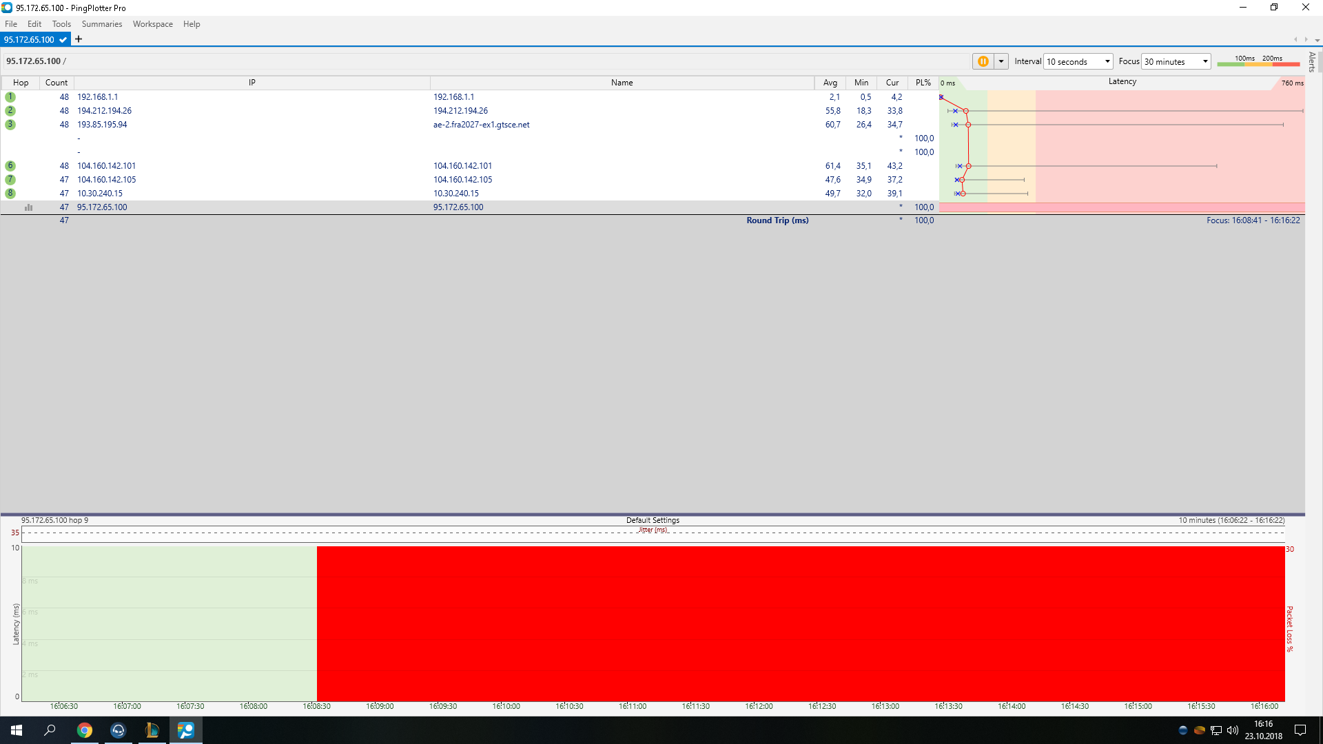

Rád bych se zeptal a zároveň poprosil i pomoc. Posledních 5 dní mi skáče ping. Dejme tomu, že něco hraji a vše jede v pohodě nějakých 20-30sekund okolo 20-30ms, ale potom vždy v rozmezí 2-10sekund vyskočí ping na dost šílené čísla, někdy je to okolo 200ms, ale pohybuje se to až třeba do 800ms. Jsem připojený kabelem do Routeru volal jsem i poskytovateli internetu dnes protože už mi dochází nervy. Poskytoval mi řekl, že u nich problém nevidí, že něco zkusí udělat, ale že to asi nepomůže, tak si už nevím rady. Download a Upload je v pořádku, ale ta odezva je někdy fakt šílená a dokážete si představit když hrajete online hry vše vám jede půl minutky v pořádku a pak vám skočí ping na 600ms a vypadá to jakoby se vám sekl obraz a za 5sekund se objevíte někde na konci mapy

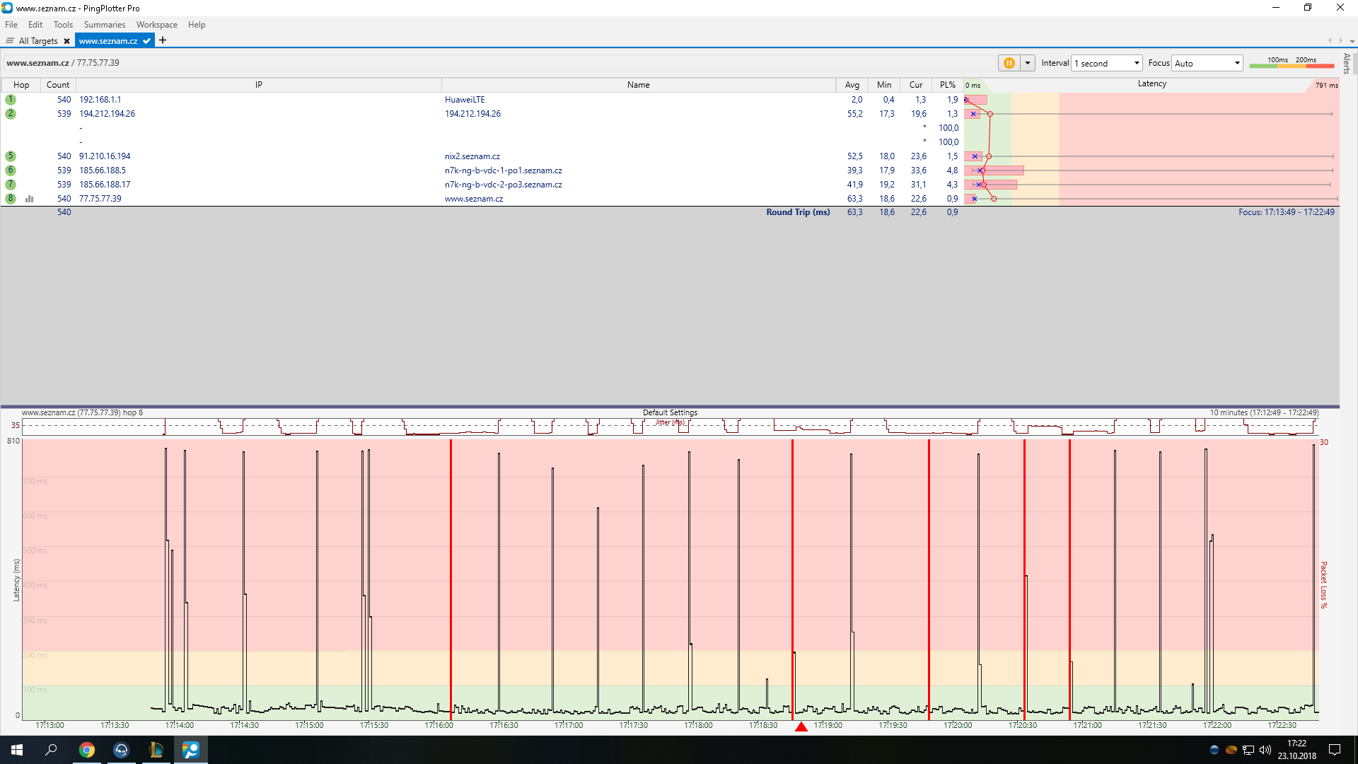

Přečetl jsem snad vše a posílám screen. Moc se v tom nevyznám, tak snad jsem vše udělal správně

Mate mě tam jedna věc - kabelové připojení mívá tak kolem 10, maximálně dvacet ping. Ty už na druhém hopu máš průměr 55 a max. 700? Jaký je to poskytovatel?
Jakou rychlost si platíš? Jaký máš router?
Vzhledem k tomu, že cílový server všechny pingy zahazuje, dej sem pro srovnání ještě ping na seznam.cz.

OK. tohle dost průkazné.
Zhruba každé půl minuty vyskočí ping do závratných hodnot.
Tento screen pošli providerovi se žádostí o prověření / reklamaci.
Problém je ve druhém hopu a to je u providera. Jedině co by mohlo dělat neplechu je, že bys byl mezi dvěma BTS a ten hop by znamenal, že se router zkouší připojit na jinou BTS, ale tomu moc nedávám, když to dříve nezlobilo.
