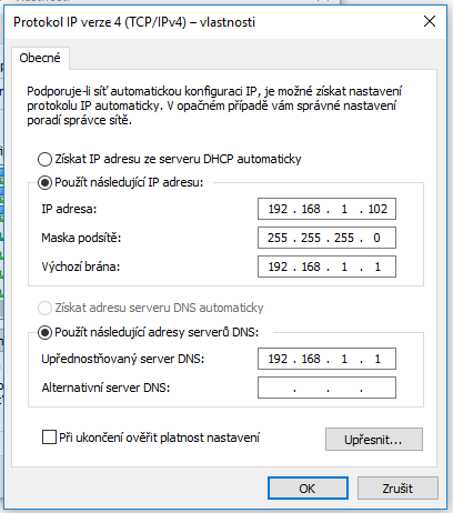

Dobrý den
koupil jsem si wi-fi router TP-link Archer C50. Internet funguje normálně jak na PC tak bezdrátově na notebooku. Problém je v tom, že se nemůžu přihlásit na konfigurační stránku od TP-link. V googlu mi píše pod adresou http://tplinkwifi.net/ "Oops! It looks like you aren't connected to your TP-Link network." Dále jsem zkoušel adresy 192.168.0.1 (zde mi vyskočí přihlašovací udaje, továrně zadám admin/admin ale nemůžu se přihlásit) a 192.168.1.1 jenže mi stránka vůbec nenačte. Router je nový, každopádně jsem ho zkoušel vyresetovat. Zkoušel jsem to jak z PC tak z NTB a v obou připadech sem vypl firewall/antivir apod. Zkusil sem nakonfigurovat TCP/IPv4 podle návodu od TP-link viz. příloha. Taky jsem zkusil mozilu a explorer ale už si nevím rady. Neví někdo co stím??

Ten router jsi koupil sam nebo ho mas ke smlouve od providera?
Jakou IP a branu ti prideli?

192.168.1.1 má - TP link odpoj ze zásuvky znova zapoj pak vyresetuj drž to dokud nebudou blikat pak pust

Od providera mám modem dohromady s wifi routrem ale je za něj příplatek což mi přišlo zbytečné když můžu mít router svůj a neplatit za něj. Když zadám do příkazového řádku příkaz ipconfig -all tak mi píše že IP je 192.168.1.100 ( na screenu je 192.168.1.102 ale když se divám znovu tak je tam opravdu 192.168.1.100 tak nevím jestli se ta IP sama změnila). Jesti chápu že brána je maska podsítě tak v přikazovem řádku je 255.255.255.0.
__________________________________________________________
Zkoušel jsem to vyresetovat no přesto jsem to zkusil znovu a překvapivě už sem se přihlásil na jejich stránky. Přesto nechápu proč to nefungovalo napoprvé...no každopádně díky moc :smile: :smile: :D
