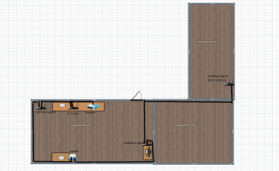

Zdravím. Udělala jsem dle návodu od ITCrowda z Routeru switch. Jako lan porty fungují všechny OK ale přes Wifi To dělá problémy.. Snažím se to vyřešit. A tak pátrám kde je problém. Mám udělané 3 routry jako switch .. Nevím kde je problém. Hlavní router je Router TP-Link Archer C2 AC900 černý (Archer C2). Všimla jsem si že tam je i jiné pásmo 5 hertzové jestli to třeba tím nedělá ? . Díky za rady. Internet přes lanky fungují !!

špatně nastavený to nebylo. Moje chyba byla udána tím že jsem při Setupu od Hlavního routeru nastavila 5 Ghz jako Síť s 2.4 Ghz . Dělalo to paseku. Takže jsem rozdělali síť 2.4 GHz a 5 GHz . Tím pádem jsou rozdílné. Telefony se už připojují v pohodě. Počítače taktéž. Takže chyba byla zřejmně na straně Tím že že jsem nastavila stejnou síť jako 5GHz . Uvidíme ještě zítra a večer zda to nebude blbnout. nechám to jet a dám vědět. FreeNas by neměl dělat paseku.. Alespoň si říkám je to domácí úložiště.
Dodatečně přidáno po 24 minutách 23 vteřinách:
Doplnuji moje provedení signálu

Rozdělila jsem je uvidíme a to zapojení je dobře udělaný jak jsem ukázala na obrázku ?

Zapojení je OK.
