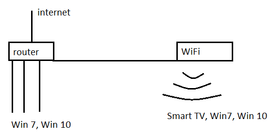

Chtěl bych doma předělat lan síť. Momentálně mám doma pouze wifi router připojený na internet a z něj je vše napojeno. Jenomže ten je na půdě a konektivita z něj není zrovna ideální. Sousedi mají od nás lepší signál než já proto bych to chtěl předělat, jak jsem se pokusil v malování naznačit viz příloha.
Myšlenka je taková, pořídil bych obyčejný router, do něj bych měl zapojené zařízení lan. Jedno lanko pro wifi router, ten bych přemístil z půdy do obýváku. Chtěl bych se hlavně zbavit wifi routru na půdě. A teď teda ta otázka. Budou spolu zařízení komunikovat ty co jsou napojeny kabelem i ty co by se připojily bezdrátově na druhý router? Nebo mám zvolit variantu, že pouze pořídím repeatr a ten napojím kabelem a odšroubuju antény?, pak bude síť fungovat bez složitého nastavování.

Přípoj na půdě je jaký? Bezdrát?
Router na půdě je co zač? Přesný typ a výrobce.
Re: Domácí síť
Připoj je kabelem z antény. Router asus RT-N12.
Re: Domácí síť
A před tím asusem je nějaká krabička? Jak máš napájenu tu anténu? Bývá tam PoE adapter (power on ethernet).
Re: Domácí síť
Tak to budeš muset prominout, ale to nevím ani já. Na střeše máme vysílač providera pro vesnici nebo tak nějak, ten nám vyvedl hodně dávno lanko z té krabice u ní. Od té doby se měnil dvakrát router. Ale jak je to v té krabici co je před asusem nemám zdání.
Re: Domácí síť
No, ten asus asi PoE nemá.
Takže:
koupíš si kabel, který natáhneš dolů až na místo, kde chceš mít ten router. Připojíš ho tam, kde je teď připojen router. https://www.czc.cz/solarix-spojka-cat5e ... 88/produkt
A k routeru připojíš kabelem všechna stolní PC + TV. Pokud máš ntb, na kterém hraješ hry, bude dobře, když připojíš i ten, nebo pro něj aspoň necháš přívod. Pokud router umístíš vhodně (tedy někam doprostřed), pak další wifi nebude potřeba.
Ještě doplním - pokud někdy v budoucnu budeš uvažovat nad gigabitovou vnitřní sítí, pak kabely kup kategorie minimálně cat5e.
Takže:
Re: Domácí síť
No kdyby to tak šlo, už to mám hotové. Jediná možnost je využití staré cesty vedení kabelů. Maximálně pokud by se vešly další dva kabely do husího krku tak použít místo routru switch (ale to bych potom hnal celý provoz jedním kabelem ze switche do routru to nechci). Ale lepší jak jsem kreslil, wifi router dám jako APčko a připojím k obyčejnému routru kabelem. Jenom si nedokážu uvědomit zda budou zařízení mezi sebou komunikovat.
Re: Domácí síť
V tom případě doporučuji koupit nový router, ten n12 má stejně nejlepší léta za sebou. Kabel od antény hnát až dolů, tam dát nový router. Z LAN portu prvního routeru připojit ten asus jako switch. Jak na to, najdeš v mém podpisu - router jako switch.
