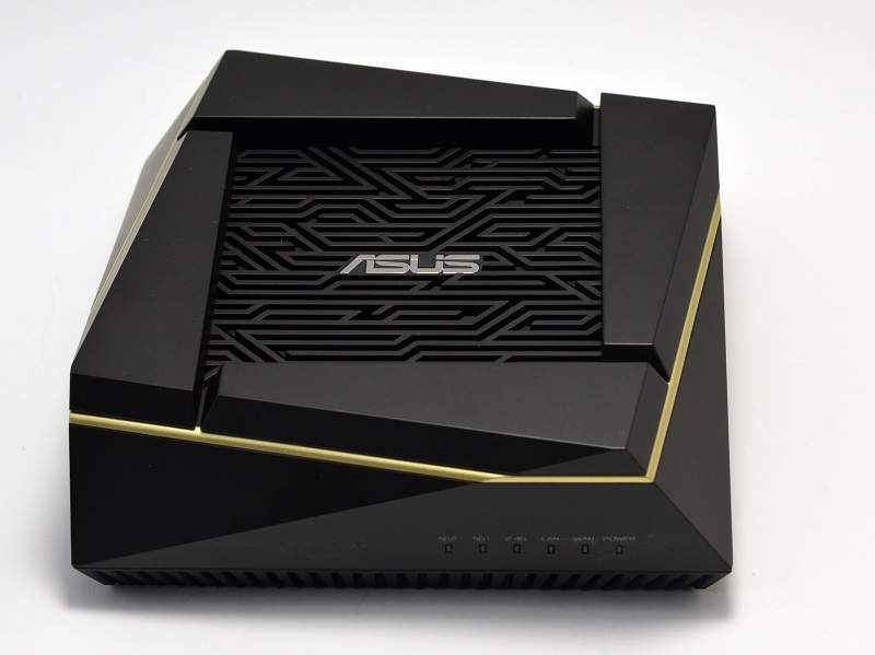

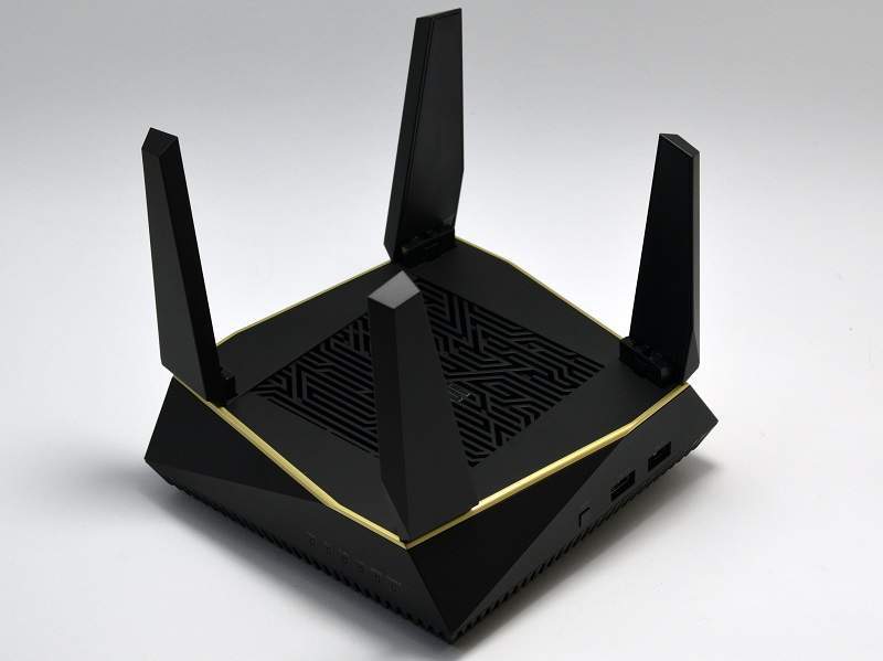

Systém ASUS AiMesh AX6100 je tvořen dvěma zařízeními (routery) RT-AX92U, jedná se o malé designově pěkné „krabičky“ se základnou, která má blíže ke čtvercovému tvaru. Povrch zařízení je z černého matného plastu se zlatou linkou po celém obvodu. Na vrchu zařízení se nachází čtyři sklopné antény, které však nelze nijak natočit či jakkoli aretovat v různých polohách (snad jen pomocí lepící pásky).
Obrázek
Design routerů rozhodně nebude nikde dělat ostudu, přičemž je možné routery uchytit i na zeď či strop, díky otvorům pro šrouby, které se nachází ve spod zařízení.

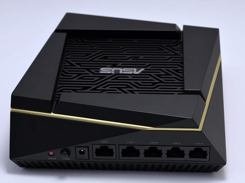

Na zadní straně se nachází červené tlačítko pro reset nastavení, tlačítko ON/OFF, jeden 1Gbit WAN ethernetový port a čtyři 1Gbit LAN ethernetové porty.
Obrázek

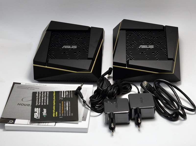

V balení se nachází dva routery ASUS AX92U, dva napájecí adaptéry 19V 1.75A, 1x Gbit patch kabel a manuály.

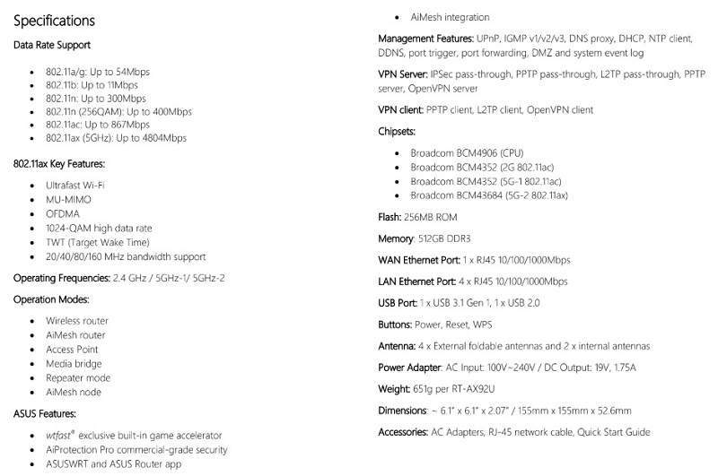

Kompletní specifikace lze prohlédnout na obrázku níže:
Obrázek

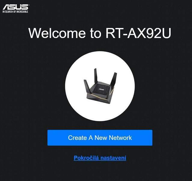

PRVOTNÍ SPUŠTĚNÍ A NASTAVENÍ ROUTERU
Po spuštění routeru a připojení jej kabelem k počítači automaticky vyskočí v prohlížeči otevřená úvodní strana pro konfiguraci routeru.
Obrázek
Na začátku je zde rozcestí v nastavení jednodušší intuitivní cestou či rovnou přejít na detailní nastavení pro pokročilé uživatele.
V případě výběru první jednodušší cesty se router pokusí za Vás identifikovat připojení k internetu skrze WAN port či převzít uložené nastavení z flashdisku.

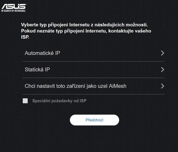

V dalším kroku uživatele čeká na výběr typu připojení k internetu, nebo zda má být router nastaven jako uzel AiMesh konfigurace.

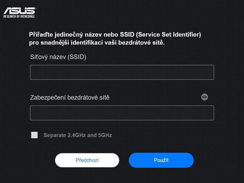

Následuje nastavení síťového názvu (Wi-Fi) sítě, přístupového hesla a administrátorské jméno s heslem pro přístup do nastavení routeru.

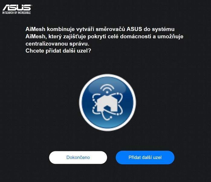

Na závěr se uživateli zobrazí shrnující tabulka s možností přidání dalšího uzlu (routeru) do Mesh konfigurace. Možnost přidání dalšího uzlu do Mesh automaticky detekuje v síti prvky podporující službu AiMesh a to buď kabelově či bezdrátově. Po úspěšné detekci a volbě druhého zařízení se toto druhé zařízení automaticky nakonfiguruje a bez dalších nutných zásahů lze zařízení v mesh využívat.
Pokud však chceme další zařízení do Mesh konfigurace přidat později lze se při nastavování druhého routeru AX92U prokliknout do pokročilého nastavení s volbou AiMesh, kde dostaneme na výběr, zda chceme tento prvek nakonfigurovat jako směrovač (řídící zařízení) či jako uzel (sekundární zařízení) AiMesh systému. Nastavení směrovače či přidání prvku jako uzel obsahuje vesměs stejné kroky jako v případě již popsané konfigurace výše.
Obrázek
K tomuto prvotnímu nastavení mám pouze jednu připomínku, pro začínající uživatele je to dosti jednoduché a intuitivní, nicméně pokročilý uživatel se tímto průvodcem musí proklikat taktéž, aby se dostal do webového rozhraní s kompletním nastavením routeru.

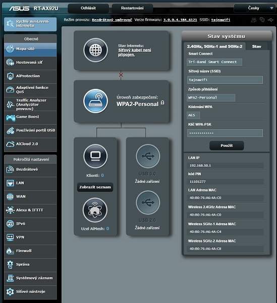

Po opětovném přihlášení k routeru se již zobrazí úvodní strana mapy sítě s podrobnějším nastavením routeru. V těle stránky se nachází informace o stavu připojení, konektivitě routeru, základními informacemi o bezdrátovém wifi připojení a stavu zobrazujícím využití procesoru a paměti RAM.
Obrázek

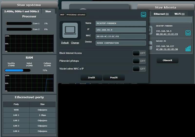

Po rozkliknutí klientů máme kompletní soupis aktuálně připojených zařízení. U každého připojeného zařízení lze dále nastavit vlastní jméno, ikonu, svázání MAC a IP adresy či blokování a nastavení plánování přístupu k internetu.
Obrázek

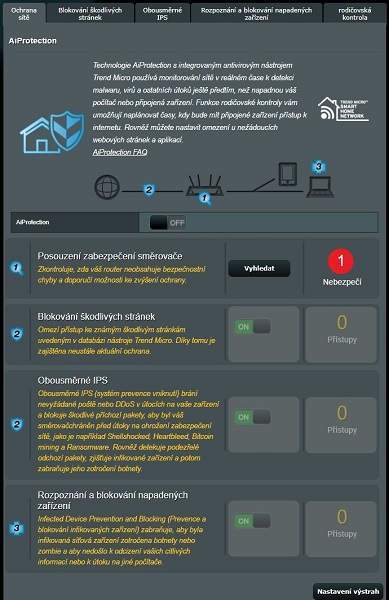

AiProtection – v sekci AiProtection lze nastavit zabezpečení routeru a zařízení k němu připojenými či nastavení rodičovské kontroly, jak jsem již zmínil v popisku routeru.

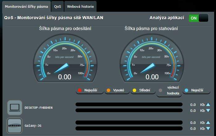

Adaptivní funkce QoS - monitoruje připojená zařízení a jejich rychlost komunikace. Samotné QoS pak umožňuje nastavení šířky pásma a priority průchodu paketů dle aplikací, což umožní zvýšit prioritu průchodu paketům z online her či multimédií a tím zajistit nižší latence pro hraní a plynulejší přehrávání videí v případě více zatížené sítě. V poslední řadě lze logovat historii navštěvovaných webových stránek, které lze následně blokovat.
Obrázek

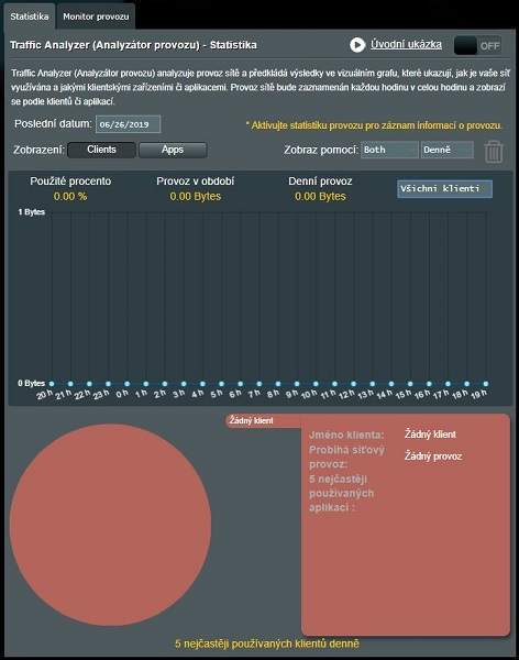

Traffic analyzer – sekce zobrazující pokročilejší monitorování provozu sítě v několika různých grafech. Monitor provozu dokáže monitorovat využití bezdrátových sítí či drátové sítě v reálném čase, za posledních 24 hodin, či denní souhrn objemu přijatých a odeslaných dat.
Obrázek

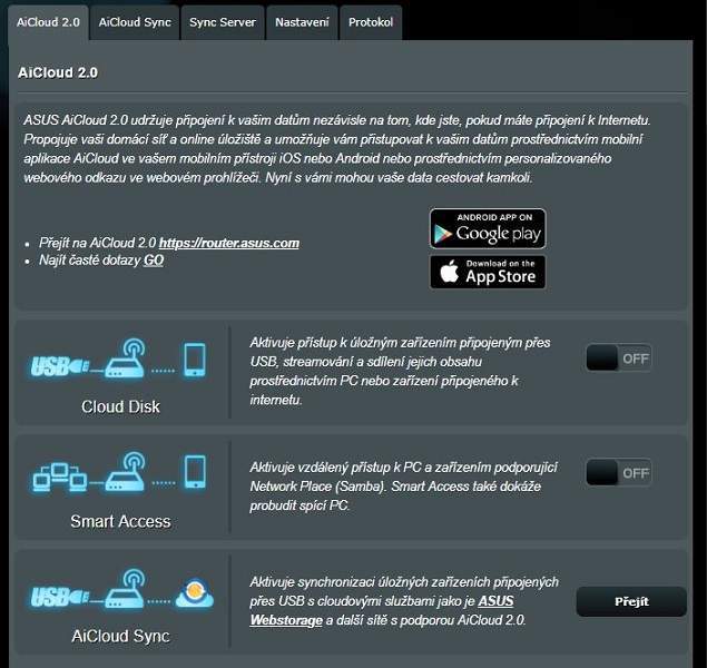

Používání portů USB – zde lze nakonfigurovat k routeru připojená USB zařízení.
AiCloud 2.0 – obsahuje nastavení online přístupu k zařízením / datům zařízení interní sítě prostřednictvím internetu mimo domácí síť.

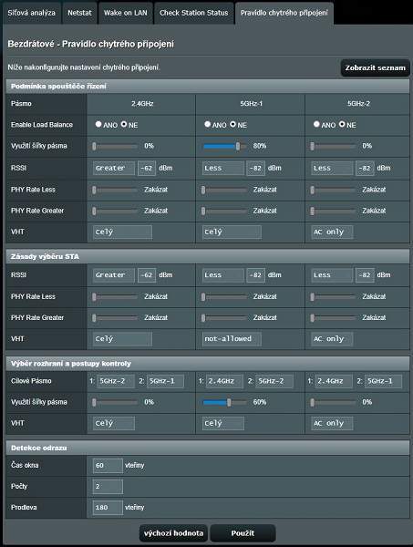

Co nebývá zvykem u levných routerů je možnost konfigurace tzv. „Pravidla chytrého připojení“. V podstatě jde o řadu pravidel pro bezdrátová připojení, mezi nimiž se nachází i pravidlo při jaké nejnižší úrovni signálu má router zařízení odpojit, což je vhodné například v lokaci s vícero bezdrátovými AP, aby zařízení (chytrý telefon, notebook) nebyl za každou cenu připojen k routeru s velmi nízkým signálem místo toho, aby se připojil na AP s lepším signálem.

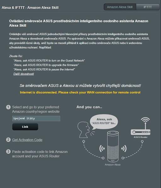

Za zmínku stojí i podmenu Alexa & IFTTT. Router má možnost spárovat se s hlasovým asistentem Amazon Alexa určeným pro chytré domácnosti. Uživatel má pak široké možnosti ovládání routeru pomocí hlasu, například večer před spaním můžeme vyslovením jedné věty vypnout bezdrátové wifi sítě a mnohé další.
Obrázek

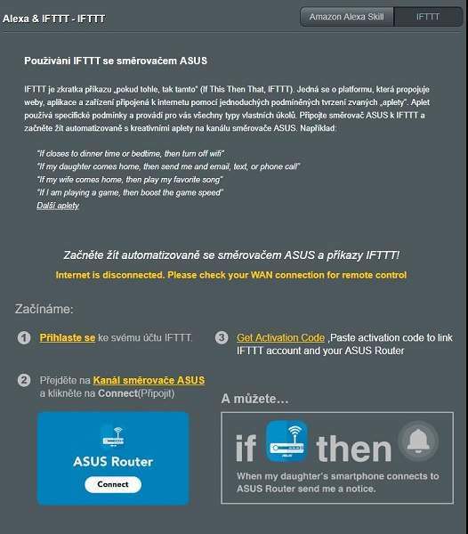

Funkce IFTTT je zkratkou příkazu „If This Then That“, ve zkratce nám umožňuje zadat podmínky, když se něco stane, co se má provést. Například lze nastavit: „Když přijde domů dcera, odeslat email otci“.
Obrázek

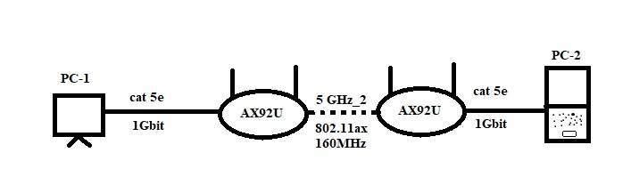

V dalším kroku jsem k prvnímu routeru připojil stolní počítač s 1 Gbit síťovým adaptérem a k tomu stejnému routeru i notebook rovněž s 1 Gbit síťovým adaptérem. Obě zařízení byly zprvu připojena do LAN portů prvního routeru abych změřil. jakou maximální rychlost mohou dosahovat čistě po kabelu. Použil jsem kupované 3 metry dlouhé patch cordy kategorie 5e. V notebooku i ve stolním počítači bylo úspěšně detekováno 1 Gbitové kabelové připojení. Řídící router byl nakonfigurován dle požadavků ISP a byl tedy připojen k internetu.
Po, té jsem změřil pomocí utility iperf3 propustnost čistě po kabelu PC1 – ROUTER – PC2. Maximálních hodnot, kterých jsem dosáhl bylo kolem 716 Mbit/s, což je o něco méně, než by měl přenos po kabelu dosahovat, nicméně omezení bude ze strany použitých kabelů a síťových adaptérů v počítačích.
Následně jsem připojil notebook k druhému routeru a testoval propustnost bezdrátové sítě.
Obrázek
V případě, že oba routery byly umístěny cca 2 m od sebe bez překážek, dosahovala propustnost maximálních hodnot kolem 712 Mbit/s, což je shodná rychlost jako při čistě kabelovém připojení a bottleneckem byla tedy propustnost kabelů a síťových adaptérů v počítačích.

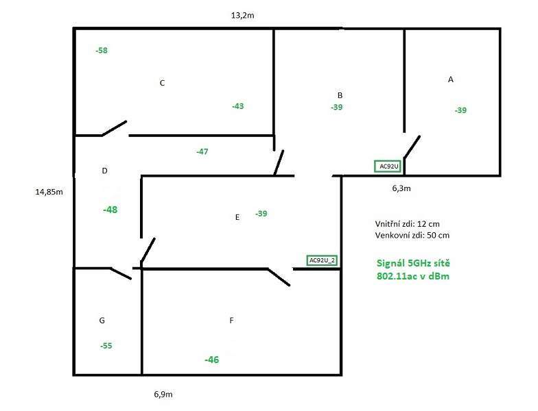

Měření dosahu WiFi signálu
Ve druhé řadě jsem otestoval dosah signálu celého Mesh systému v rodinném domě se šesti místnostmi a chodbou. Dům je ve tvaru písmene L a rozmístění obou routerů Mesh systému je takové, že signál, kterým komunikují prochází skrze dvě tlusté venkovní zdi. Zbylé zdi mezi místnostmi jsou cihlové o tloušťce 12 cm.
Dosah signálu bezdrátové sítě s pásmem 2,4 GHz byl téměř ve všech koutech domu plný, rozhodl jsem se proto změřit pouze dosah signálu 5 GHz bezdrátové sítě se standardem 802.11ac.
Pro měření signálu jsem využil aplikace Wifi analyser, volně dostupné z Obchod play a chytrého telefonu Huawei nova 3i.
Obrázek
