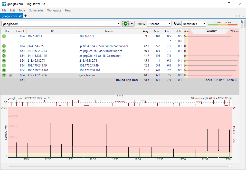

Je to asi 3-4 dny zpět co mi začal skákat ping až na čísla blížící se 3000 ms. Zjistil sem to ve hře csgo kdy se mi sekne obraz a po vteřině, dvou jsem na jiném místě. V pingplotteru je to vidět, ale jinak programu nerozumím. Bývá to v intervalech 10-30 vteřin. Nevím jestli to může být například již starším routerem: Cisco DPC3925. Nikdy se mi nic podobného nestávalo. Internet mám připojen kabelem.

Tohle skutečně ukazuje na chybu modemrouteru.
Dej sem výpis ping 192.168.1.1 -n 50 v době poruchy.
