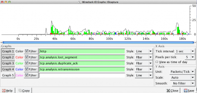

Ahoj, poradil by nekdo prosim, jak rychle ve wiresharku pomoci nejakého grafu nebo vizualizace v programu zjistit , že má konkretní sít nejaký problém, výpadky apod. Da se to pomocí nejaké funkce ve wiresh. poznat, zjistit. Děkuji moc za radu
Opraven název tématu! Pic
Re: Pproblém v síti, výpadky- wireshark
Příspěvek od Uziv00 »
wireshark jen zachycuje a interpretuje pakety. To nebude nejvhodnější nástroj.
Co konkrétně je za problém?

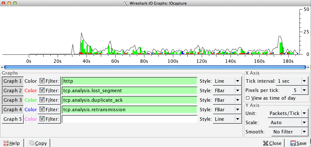

Pokud ti jde o znovuodesílání paketů pak třeba tohle: http://www.thevisiblenetwork.com/2015/0 ... wireshark/
Dodatečně přidáno po 20 minutách 53 vteřinách:
Re: Problém v síti, výpadky- wireshark
Jinak samozřejmě záleží, co vlastně chceš sledovat.
Takže by to mohlo vypadat třeba takhle:
