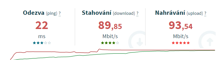

Akutální měření rychlosti mě ale překvapilo - mívám 30/30 a ted jsem to měřil a 90/90 - může to být tím, že není špička ?.
Měřeno neděle 12:00
Měřeno neděle 12:00
