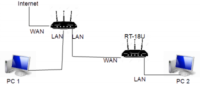

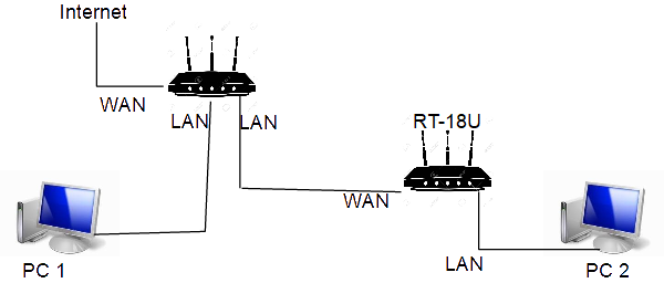

Ahoj,
takže jak bys to mohl otestovat.
1. Ulož si nastavení routeru RT-18U (správa, uložit nastavení)
2. Zapoj si router do vnitřní sítě - viz. obrázek3. Na routeru zprovozni OpenVPN server
4. Exportuj soubor client.ovpn
5. Na PC 1 nainstaluj openvpn
6. Spusť OpenVPN Connect
7. Naimportuj soubor client.ovpn
8. zadej jméno a heslo (to, co jsi zadával do routeru)
9. Na PC 1 nasdílej nějaký adresář a ulož do něj větší soubor
10. Na PC 2 si namapuj sdílený adresář z PC 1 - použij IP adresu s OpenVPN Connect (u mě 10.8.0.6)

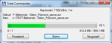

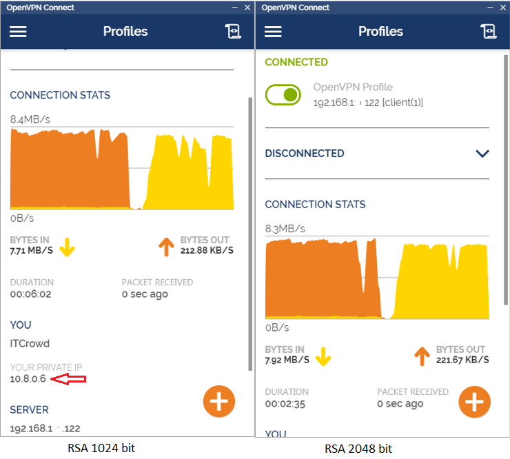

11. Zkopíruj ten soubor z PC 1 do PC 2 pomocí totalcommanderu - rychlost můžeš přímo odečíst z kopírování A pro jistotu se zeptám - jsi si opravdu jistý těmi 10Mb/s? Není to 10MB/s? To je totiž rozdíl. Např. u mě je to reálně 7,552MB/s = 60Mb/s.
Rychlost ostatně ukazuje i OpenVPN Connect Analogicky - 8,4MBs = 8,4x8 = 67Mb/s
Rozdíl mezi rychlostí tcmd a OpenVPN Connect je režie protokolu SMB.
Po dokončení můžeš do routeru nahrát nastavení, které jsi uložil a vrátit ho zpět do normálního provozu.
