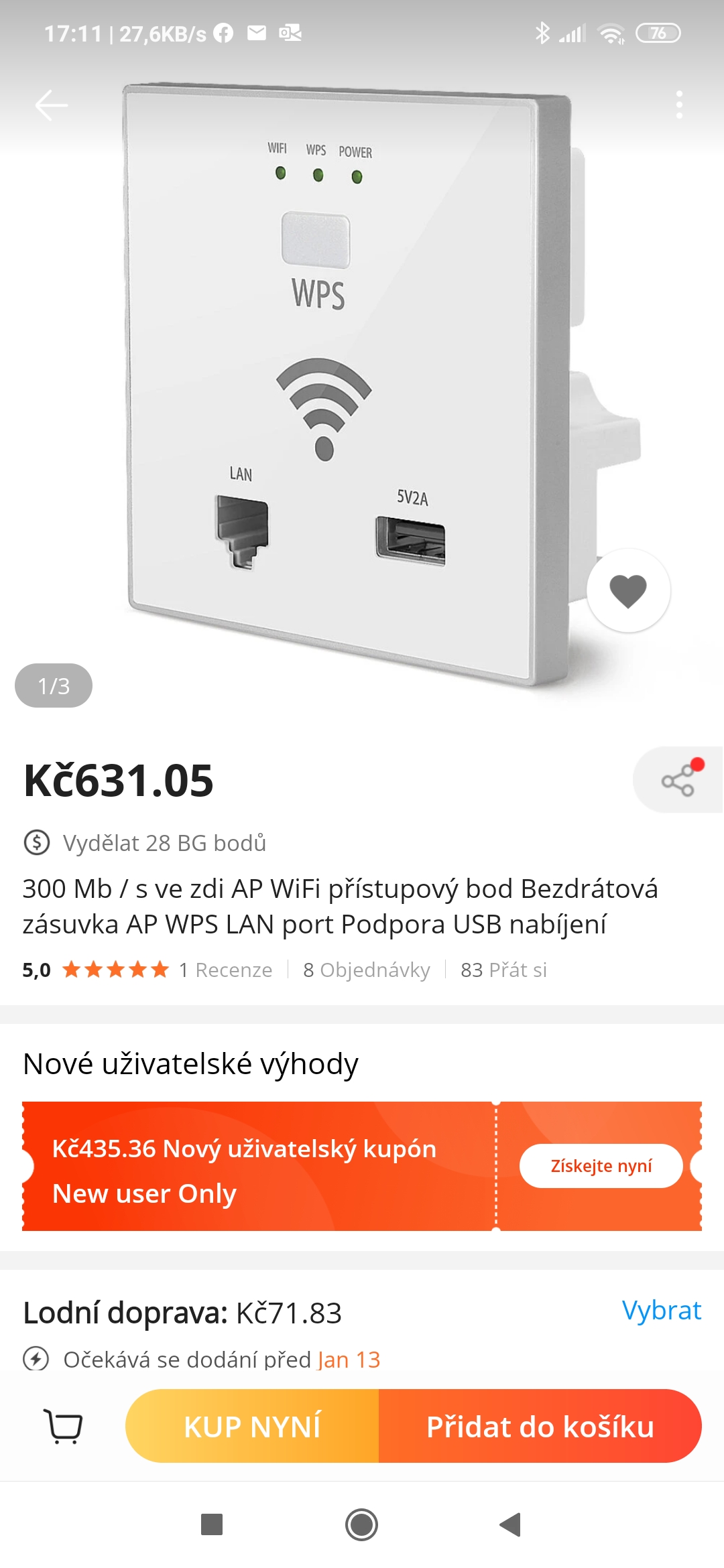

Zdravím. Mam v přízemí WiFi router napojený ze switche TP-Link. Z něj jdou kabely do 2 děcáků v patře, kde je však signál z WiFi slabý. Na Banggodu jsem narazil na bezdrátovou zásuvku s integrovanou WiFi a napadlo mě, zda by nešla použít a vyřešit tak můj problém se slabým signálem. Případně bych ji mohl dát do obou děcáků. Je to nesmysl, nebo by to mělo fungovat? Děkuji předem za nápady a případně omluvte možná hloupý dotaz. Nejsem z oboru

První věc:
Mam v přízemí WiFi router napojený ze switche TP-Link. Není to naopak?
Jinak by to asi fungovat mohlo, předpokládám napájení PoE. Ale pokud na ně nedáš odkaz, těžko soudit.

Pokud do horního patra jde kabel, tak bude podle mě lepší do jedno z těch pokojů nainstalovat klasické APčko od nějaké ověřené značky, než experimentovat s nějakou no-name čínou.

On to tu píše: "Z něj jdou kabely do 2 děcáků v patře,"
Všechny AP jsou čínské značky. Výhoda těchto zásuvek je zřejmá:
- nikde se nemotá další zařízení s napájecím adaptérem
- nepřijde o LAN port, ba v prvním případě získá jeden navíc
- +USB k nabíjení.
Dodatečně přidáno po 20 minutách 14 vteřinách:
Ještě dodám - co jsem se díval, pokud jsem to našel správně...
Napájení je umožněno přes PoE, zde nic proti, ale našel jsem i verzi s napájením 220V. Zde jsou kontakty příliš blízko u sebe, aby to mohlo projít schválením u nás. Takže s tímhle bych byl opatrný. Pokud bys díky tomu vyhořel, nemusíš nic dostat.
Tolik k tomu.
Jinak klasické AP je taky řešení, navíc by tu mohly být obě pásma. https://www.czc.cz/ubiquiti-unifi-ac-lo ... 49/produkt Záleží jak moc by se chtělo tahat další kabel.

Děkuji za odpovědi. Asi jsem to popletl, do baráku jde drát do settopboxu s modemem (UPC/Vodafone). Z něj je roztažená síť do WiFi-routeru a z něj pokračuje kabel do switche. Ze switche jdou kabely do dvou zásuvek v přízemí a dvou zásuvek do těch děcáků. V podstatě mi jde o především o wiFi signál v obou děcákách (sousedí spolu). Proto jsem uvažoval o těch "zásuvkách". Původně jsem také myslel, že ji zaměním za stávající zásuvku s RJ..., ale krabica je kruhová, kdežto tato chytrá zásuvka je hranatá. Musel bych to patrně instalovat nad omítku do hranaté krabice.
To zařízení Ubiquiti..... z odkazu do Alzy je sice trošku dražší, ale vypadá dobře. Tím dalším kabelem k natáhnutí je myšleno napájení, nebo....?
Nicméně elegantnější v s uspokojivým výsledkem by mohla být si myslím snad ta mnou dotazovaná zásuvka a třeba by stačila jen v jednom z děcáků.
Nebo pokud tuto např. z důvodu malé vzdálenosti mezi kontakty u nap.kabelu nedoporučujete, jaký jiný AP podobného charakteru/designu? Děkuji.

"Tím dalším kabelem k natáhnutí je myšleno napájení, nebo....?" - k tomu ubiquity se natáhne normální UTP kabel (cat5e). Tak se do něj dostane počítačová síť. Napájení se řeší přes PoE (Pover over Ethernet) - tedy stejným kabelem. K tomu je třeba PoE injektor např.: https://www.czc.cz/ubiquiti-u-poe-af-gi ... 03/produkt
Dát ho na chodbu, nebo na stěnu mezi pokoje a je vyřešeno.
