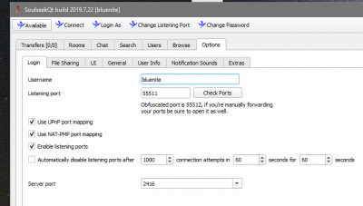

Prosím o radu v případě nastavení správného portu k připojení na Soulseek síť pro modem router TP-Link Archer VR300. Po změně poskytovatele přestalo původní default nastavení fungovat, viz sshoty. Podle dostupných postupů si na hrabání v setupu netroufám sám. Mohu poprosit zde přítomné experty o radu, jak problémek lze odstranit a nastavit správný komunikační port?

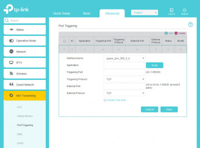

Jinak v nastavení máš dva porty - Listening port a Server port. A v port forwarding routeru tyto nasměruješ na IP adresu tvého PC.

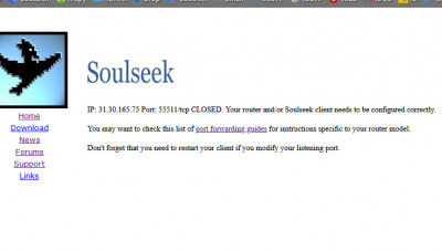

Ten 55511 byl předtím funkční, po změně poskytovatele je nedostupný. Který by ho mohl nahradit? A jak to provést?
Připojuji i sshot z tplink ap.
Port forwarding je stejný termín pro port triggering?
Pak je to otazka pro noveho poskytovatele, zda (a jake) ma vubec porty otevreny.

Nevím, jaké jsi měl připojení předtím. Ale úplně stačí, jestliže jsi měl veřejnou IP adresu a teď ji nemáš.
A pokud ji nemáš, pak ti musí poskytovatel sdělit, jestli NATuje ten port.
