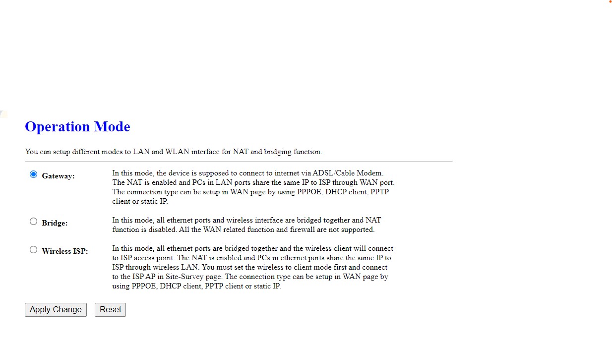

- zkoušel jsem jak mód "gateway", tak mód "wireless ISP" - nepomohlo.

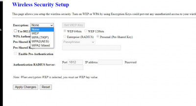

V okýnku wireless security setup jsem zadal "WPA2 MIXED"
, vycházel jsem z toho, že v TP Linku je v nastavení "auto", volba mixed mi přišla jako nejbližší volbě auto :D - dedukce laika.
Stacilo cist a rovnou pouzit bridge.

Nemůžu mít špatně šifrování ? Mezi volbama TKIP/AES/MIXED jsem střílel vyloženě od boku.

WiFi vždy (u obou routerů) WPA2/PSK, šifra AES. Tohle ale na možnost přístupu k nastavení druhého routeru nemá vliv.
