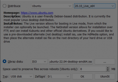

Protože mám jenom flešku s Bootem Win11 tak jsem ji chtěl obětovat. Prokousal jsem se až k Unetbootin/Ubundu - dal všechno přepsat ale stejně se mně bootují Win11.

Proc to delas necim jinym, kdyz rikam ze to mas delat pres Rufus ?
Samozrejmne jako GPT/UEFI.
Pokud to udelas spatne, tak flashka nebude v boot menu videt.

To jsem si načetl na Internetu. Když jsi to psal byl jsem s tím skoro hotov.
Instalace na USB proběhla bez závad ale Linux v boot menu vidět není.
