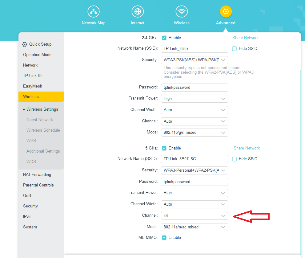

Zajímalo by mě zda jde tento router nastavit tak aby neměnil kanály a zůstal na kanále 44 v pásmu 5GHz.Ona mě přestane totiž po určitém čase pracovat Wifina a ja ji musim vypnout a znovu zapnout.A nebo aby se to dělo v noci každých 14 dní automaticky.Díky

Vítej na PC-HELP!
Ano, jde.

U Archer C6 taky jde nastavit automatický reboot (Advanced -> System tools -> Reboot Schudele).
Jde nastavit i den a hodina kdy má být wifi zapnutá/vypnutá (Advanced -> Wireless -> Wireless Schudele).
Taky bych juknul na update firmwaru.
A v neposlední řadě řádně ověřit, jestli je to opravdu Archerem.
