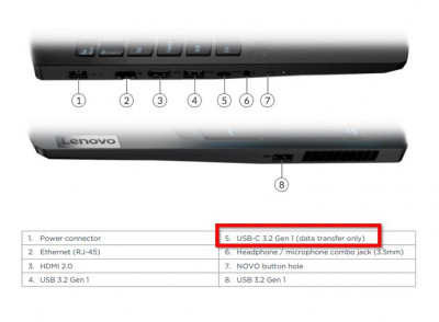

Mám notebook Lenovo IdeaPad Gaming 3 15ARH05, který vyžaduje napájení o výkonu 135 W. Chtěl bych se zeptat, zda by bylo možné tento notebook nabíjet přes USB-C. Teoreticky by mohl fungovat i na 100 W? (za předpokladu, že na něm nebudu hrát hry, ale jen sledovat videa nebo provádět běžnou kancelářskou práci).

Konektor USB-C není v tomto případě určen k dobíjení baterie.

S tebou uvedenou kombináciou ti to bude fungovať, ale len 1x - do "odpálenia" celého NB. Už sa spomínalo - USB-C na tomto NB nie je Power delivery, teda NIE je určený na nabíjanie.

Co rika dokumentace vyrobce (tam doporucuji koukat jako prvni)

Takže to zapojíš podľa screenu vyššie, klasicky do konektoru 1 Power connector.

Přesně takRIKI22 píše:Takže to zapojíš podľa screenu vyššie, klasicky do konektoru 1 Power connector.
