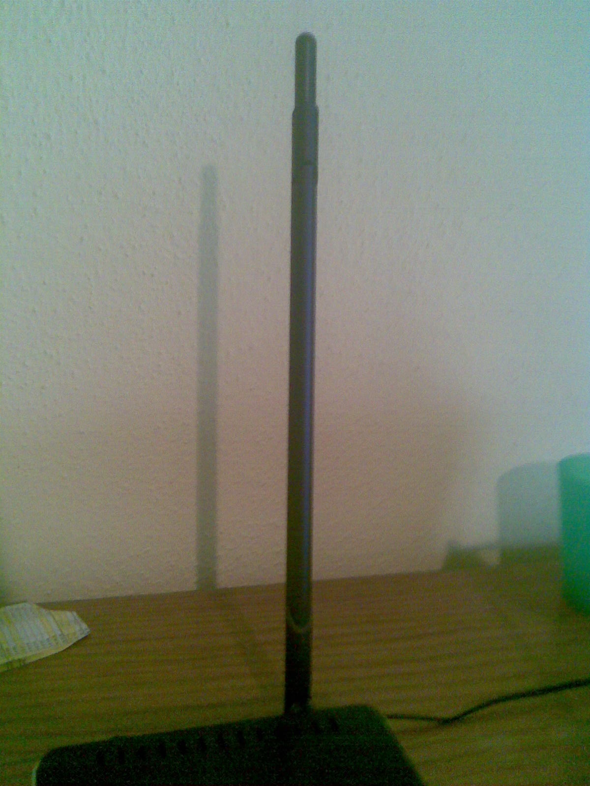

co třeba lepší anténu?? jak poznám jak silnou anténu tam mám?? (dBi)

Dej sem její foto a my ti to s velkou pravděpodobností řekneme.

Příspěvek od LuckyStrike19 »
