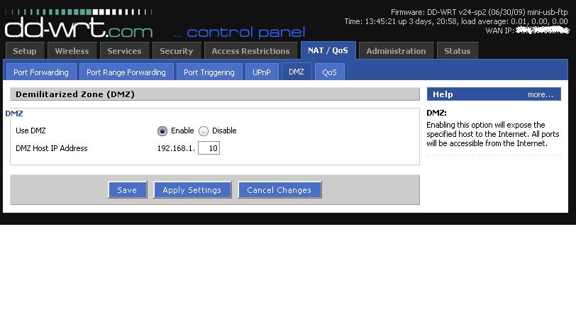

Re: O2 ADSL + Pevná IP adresa + ZyXel P-600 series
Na Windows DMZ nenastavíš,protože pc není možno používat s Windows ,jako router.
Jedině,kdyby na tom běžela x86 verze DD-WRT nebo to mělo speciální linuxovou edici.
Na routeru to mám takto :
