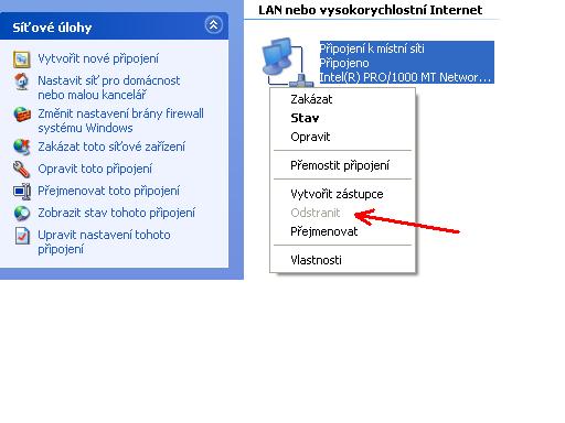

Víte někdo jak to odstranit. Síť můžu zakázat, opravit a kdoví co ještě, ale já ji potřebuji odstranit.
Tedy jak zprovoznit zšedlé tlačítko odstranit? Viz. screen.
V podstatě mi jde o to, nastavit síť tak, jako kdyby to bylo poprvé. Můžu sice odinstalovat, resp. přeinstalovat síťovku a vytvořit novou síť, ale mám dojem, že se mi to načte s nějakými chybami. Proto bych chtěl začít od nuly.

Odstarníš ho jednoduše odinstalováním ovladače ve správci zařízení. Jinak nevím jaké chyby máš asi na mysli
Re: Jak odstranit síťové připojení
... o tom jsem psal, odinstalovat ovladač síťovky můžu, ale při další instalaci se pro mne nic nezmění. Já chci zprovoznit to tlačítko - nic víc.
Ono to vlastně není tlačítko, ale je to šedivé.
Ale odinstalováním ovladače ten adaptér ODEBEREŠ. To je prostě ekvivalentní. Takže problém je spíš v tom, že počítači nesedí základní nastavení a chce abys mu to pomohl nastavit
Tlačítko v této volbě sice nefunguje, ale když si najedeš na Uspořádat a klikneš na odstranit, tak to v pohodě jde.
Ale připojení nesmí být aktivní, jinak to vyhodí hlášku, že nelze odstranit připojení, které je právě používáno.
Owner :
To možná jde když tam je více připojení, potom je co uspořádat, ale když je tam jedno, tak to uspořádat nejde a tedy ani odebrat.
Ale toto by mělo pomoci liborkovi.
Žbeky a CZechBoY - oba se ptáte proč to chci odebrat.
Problém je v tom, že ta síť blbne. Downland se pohybuje od 200kbit do 14Mbit a to se mění každou minutu, prostě to lítá.
Nastavením to není, IP mi přiděluje DHCP a celé vytvoření sítě je jak známo na 3-4 kliknutí. Na druhém PC je vše za stejných nastavení v pohodě. Problém u providera je také vyloučen - MAC mám povolenou na obou PC.
Zbývá tedy síťovka, ale ta je integrovaná a než koupím jinou chci vyzkoušet úplně všechno.
Toto by kdyžtak dělaly ovladače a ne to, že adaptér je zobrazen v síťových připojeních.
Toto přece není zobrazení síťového adaptéru, ale síťového připojení!
Pokud adaptér odinstaluji a znovu nainstaluji, pak tam nic není. Teprve když vytvořím nové připojení tak se mi tak ikona zobrazí.
Nicméně jsem si s vaší pomocí ujasnil jednu věc, tato ikona lze odebrat pouze v případě že je tam více připojení - myslím tím ten šedivý příkaz Odstranit.
Já si myslím, /netvrdím že to tak je
/ že v registrech je nějaký chybný záznam, který se mi vždy při vytvoření nového připojení opakuje.
To by se teotreticky mělo odstranit odinstalováním síťovky, ale teorie a skutečnost jsou si někdy velmi vzdálené.
Ale je tam, vždy po nainstalování ovladače se ti tam zobrazí. A je to adaptér, nikoliv připojení. Pc je připojený k netu mnoha spojeníma. Adaptér je vždy jen jeden.
Toto bude na 99% HW chyba
Žbeky máš pravdu!!!
Tak jsem to odinstaloval a po instalaci to tam naskočilo, ale v tom je stejný problém.
Po nainstalování ovladačů pro síťovku je ta síť ihned funkční a to já nechci - já chci začít od nuly! Takto se mi stále načítá to, co už tam dávno bylo a co nefunguje!
