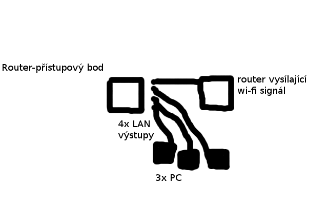

Příspěvekod El Bunda » 26 čer 2011 16:08
chtěl bych se zeptat, zda by bylo možné (nebo spíše spolehlivé), napojit router na router/přístupový bod a vysílat přes něho wi-fi? Dejme tomu že ten router co tam je teď se prostě nemůže vyměnit. Ještě přidám ''schéma'' co jsem načmáral.

Příspěvekod Žbeky » 26 čer 2011 18:49
Pokud ho nastavíš jako bridge (nebo aby se tak prostě jen choval), tak nebude problém. Ono by nebyl ani s NATem, ale musel bys upravovat DHCP rozsahy a počítače by byly zbytečně pod dvěma podsítěma

Příspěvekod El Bunda » 01 črc 2011 14:39
Díky, ještě se ale zeptám (neupřesnil jsem to, napsal jsem, že se router nemůže vyměnit), nemusí se nic měnit v nastavení původního routeru, že? Jenom vezmu UTP, propojím stávající a nový router a všechno už budu nastavovat jenom v tom novém routeru, že? Předem díky za rychlou odpověď (je pátek a ještě ne tak pozdě,tak bych ho skočil koupit ještě dneska).
Stávající router:
StraightCore WRT-312
Nový:
http://www.mironet.cz/tp-link-tlwr741nd ... n+dp98677/
PS: nebude problém dostat se do konfigurace toho routeru? Kdyby měly stejné IP na konfigurování, tak bych se asi dostal jenom do toho stávajícího routeru, ne?

Příspěvekod Orcus » 01 črc 2011 15:00
Dostat se do nastavení problém nebude, protože ho nakonfiguruješ samotnej než ho zapojíš do sítě, néé? :)
