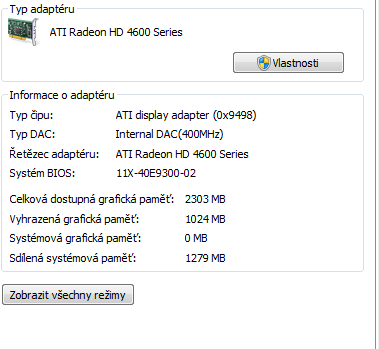

Dobrý den, zakoupil jsem si kabel VGA 5 m Mám windows 7 64bit. A obrazovka mi trochu bliká (hlavně na černém pozadí).. A když to připojím k horšímu notebooku jde to normálně. Nevíte proč? Nebo jak to opravit ?

- Přílohy
- Výstřižek.PNG (15.24 KiB) Zobrazeno 1827 x
