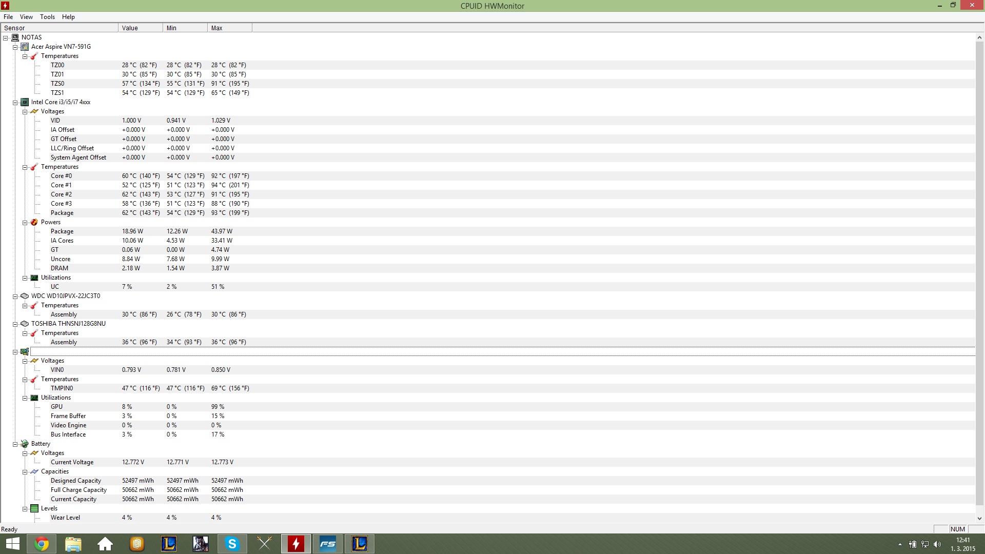

potřeboval bych poradit co s notebookem. Koupil jsem si notebook:
http://www.alza.cz/acer-aspire-v15-nitr ... tAodSS0AmA¨
píšou, že je herní. Vím, že notebooky nejsou dobrý na hry, mám stolní pc za 30, píši jen abych se vyhl zbytečným spamům. Pořídil jsem si ho, jelikož jdu do nemocnice na nějakou dobu, abych mohl hrát alespon něco málo. Jde mi o to že při hraní league of legends, což neni moc náročná hra, mi notebook zamrzává na asi 1-3 sec v průběhu hraní. Všiml jsem si jednou, že při cuku se roztočil větrák, tak mě napadlo jestli to neni přehřátím, ale ntb mám na dřevěném stole a skoro vůbec neni horký, asi jako při normálním provozu při spuštěných windows. Grafiku jsem aktualizoval i w8 mám plně aktualizované. Tak jsem se chtěl zeptat, jestli Vás něco napadá, čím by to mohlo být? napájení jsem dal na vysoký výkon. Nevim, jestli ho mám vrátit, že je vadný bo to bude dělat každý ntb. Moc se v nich nevyznám, ale přijde mi divný kupovat chladící podložku na hru kterou by utáhl i můj mobil...
Děkuju předem za rady

Nechceme nic podcenit, tak nám přece jenom ukaž teploty v zátěži (HWmonitor).

Stáhni HWmonitor - nainstaluj - spusť ho - spusť hru - hraj 10 minut - potom přes klávesu Prt Scr vyfoť obrazovku s HWmonitorem - vlož do grafického editoru (např. malování) - ořež obrázek - vlož sem jako přílohu.

Od tý doby co jsem si nainstaloval ten program, tak se mi to ani jednou neseklo :D Ale mám tam 53 92; 50 94; 51 91; 49 89; teplotu u jednotlivých jáder procíku, ted když se mi to neseklo.. Nevim jak sem hodit obrazek, takže to jen píšu. Grafika nejsem si jistej jestli je to ona neni tam popisek ale je tam 46 71;

umlask

Je divný když zapnu ten HWmonitor tak se mi to neseká. Když ho vypnu zas se to občas cukne. :D

Co mi tam tak trošku škádlí oko, jsou maximální teploty CPU. Měl jsem NB a vím, že u některých je tohle normální, ale můžeš zkusit vyčistit ten laptop.

Jak vyčistit? Je uplně novej. Ty teploty jsou příliš veliké? Kolik je normal?

V tomhle oboru přímo nelítám, jen sám nevidím rád 90°+, i když u NB při hraní můžou ty teploty vyletět vysoko.
Snad odpoví někdo, kdo má větší přehled.
