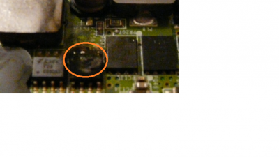

Nemá prosím někdo vykuchanej board z notebooku HP Pavilion DV5? Potřebuji identifikovat shořelou součástku (byl na ni kus prachu). Obrázek se šipkama na součástku: https://ctrlv.cz/2Vr5

Podle me to bude regulator napeti a nejspis bude stejny jako ten hned vedle nej.
Nicmene tohle muze byt take nasledek, ne pricina problemu.

Trimr?

Vzdyt je to integrovany obvod s 8 nozickama
Pripada ti, ze ten trimr je tomu aspon vzdalene podobny ?

Připadá, zadní nohy nevidím a vidím tam něco jako ten kovový běžec

Muzes nam ukazat, kde na te zakladni desce vidis neco podobneho tomu trimru ?
Vzdyt tam nic takoveho NENI.
To o cem se bavime jsou ty dva na pohled identicke integrovane obvody vlevo, z nichz ten vpravo je viditelne ohorely. Jeste navic je to vyznacene cervenyma sipkama.

šipky opravdu směřují k integráči (8 pin), a s nějvětší pravděpodobností opravdu regulátor. Bohužel to chce kouknout na stejnou desku. Zatím díky

Pokud jsou ty soucastky vedle sebe stejne, staci precist oznaceni z te co neni ohorela.
Na te tve fotce se to precist neda.
Muzes to udelat i takhle - precist oznaceni z vedlejsiho IC, v servisnim manualu ho anjit ve schematu a jestli tam bude 2x vedle sebe, tak mam pravdu.
Nicmene DV5 je vice verzi, muzes zacit tady:

No zřejmě máš pravdu, musel jsem si obrázek zesvětlit, abych to lépe viděl. Jinak tam je u mne vidět ten kruh...jako běžec.

Ten kruh je roztavene pouzdro
Pokud byl samotny regulator vadny, tak se to vymenou opravi. Pokud ne, bude pri zapnuti znova ohnostroj.
Stalo by za to zmerit jestli neni na vstupu nebo na vystupu zkrat.

To už mi taky došlo

tak zatím to vypadá na SI4800BDY Fast Switching MOSFET
