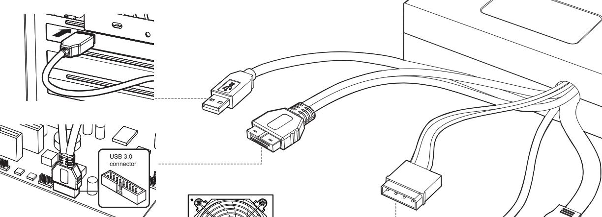

Na zadní straně interní čtečky karet http://www.akasa.com.tw/search.php?seed=AK-HC-05U3BK je USB 3.0 A male konektor. V návodu k jeho funkci není nic víc než mně nejasný obrázek jeho zapojení (který je v návodu nechaný bez komentáře):
návod na: http://www.akasa.com.tw/download/manual ... lation.pdf
Chápe někdo
1. k čemu ten kabel je a
2. jak se má zapojit ?
zapojení čtečky karet (usb kabel na zadní straně)

Zapoj do desky usb3, napajeni a usb2 do desky. Je to ve stejnem poradi jako na tom obrazku v manualu.
Sata kabl je na pripojeni na sata konektor desky a ten usb3 samec tam asi bude pro ty co nemaj patricne spesl konektor na desce nebo je jiz zabrane.
Pokud mas kam pichnout ten siroke usb3 tak ho pichni do desky. Muze bit pouzit jen jeden usb3 zezadu, usb nepocita ze bude soucastne pripojeno na vice pc.

Jen tipuji podle toho manualu:
- (e) interni USB 3.0 bude pro ty dva USB 3.0 porty
- (f) napájení je jasné
- (g) interni USB 2.0 pro 4x USB 2.0 hub
- (h) SATA kabel bude potřeba pro eSata port
- (i) USB 3.0 A pro tu cteku karet? Podle manualu je to USB 3.0 ctecka.

některý jiný modely čteček karet ale ten externí usb kabel nemají ...mají jen usb kabel do základní desky a přitom též obsahují jak čtečku karet, tak usb 3 porty... Např. http://www.akasa.com.tw/update.php?tpl= ... AK-HC-07BK
tzn. myslím, že čtečka může používat ten stejnej kabel jako usb porty
Pokud to tam mají jen jako volitelnej způsob zapojení (což by mohlo bejt, jde pokud vím o nejdražší model), tak by to bylo fajn, ale jestli to MUSÍ být vyvedeno z vnitřku pc na zadní stranu do usb portu, tak to mi přijde trochu jetý. U interní čtečky bych si představoval, že bude vevnitř pc celá a ne že budu muset do zadní strany počítače dělat díru, abych jí mohl vyvést kabel.
Re: zapojení čtečky karet (usb kabel na zadní straně)
Ten panel mas doma? Pokud jo, tak nejjednodusi je to zkusit.
Vidim tam rozdil v tom, ze ten prvni panel ma podle popisu jen USB 2.0 hub a ten druhy uz USB 3.0. Interni USB je 2x port, do jednoho muze byt zapojena ta USB 3.0 ctecka a do druheho ten hub, treti USB 3.0 z desky pak neni potreba. Tedy pokud jsou ty dva zlute porty opravdu jen napajeci a ne datove.

nene, bohužel to nemám doma ..u mě je to naopak ..chci nějakou čtečku karet a tohle je horký kandidát. (bohatě by nicméně stačila čtečka bez jakýhokoliv USB 3 ...v základní desce mám jen jeden usb3 vstup a ten je zabranej, protože mám USB3 již na skříni vyvedený ...takže stejně budu muset koupit redukci na USB2 a tak tu rychlost USB3 u čtečky a jejich USB portů asi nevyužiju ..což mi ale nijak nevadí, já hlavně chci, aby to byla do 5,25 pozice a byla univerzální ..a esata vývod se taky hodí) Akorát nerad kupuju něco, co nevím, jak funguje
Ale tak asi ji koupím i tak.

Ale USB hub obsahuje i elektroniku s cipem, neni to jen jednoduche propojeni. Takze "rozdvojka" na 2x 19/20 pin by nefungovala, tedy mozna jo, ale nesmel bys do tech pripojenych portu zapojit vice veci najednou.
Takze by ti vlastne stacila i obycejna USB 2.0 ctecka karet, jen ji potrebujes do 5,25" pozice?
Redukci a do ni libovolnou 3,5" ctecku nechces?

aha, to jsem nevěděl, že hub obsahuje i další elektroniku ..tím se to vysvětluje
a dík za ten nápad koupit redukci z 3,5 na 5,25 pozici. Kouknu na to.
