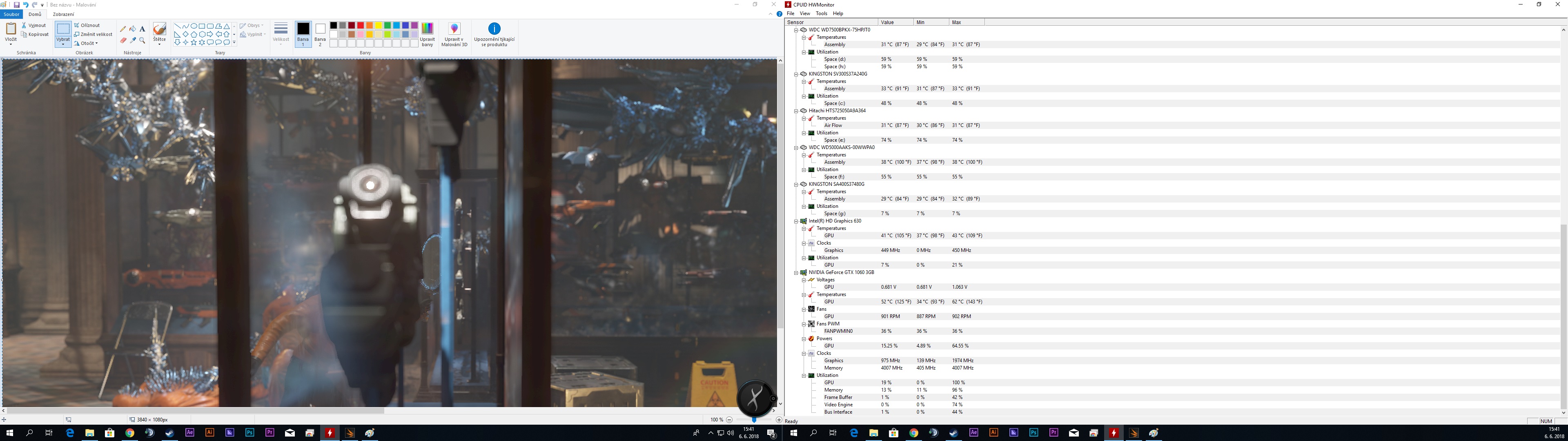

Zeptám se znovu, to co jsi tu dala jsou teploty bez zátěže?

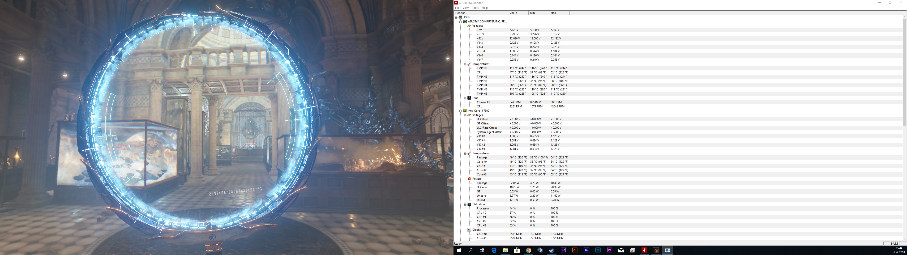

Příspěvekod AngelikaB » 06 čer 2018 15:47
Tady jsou teploty v zátěži

Příspěvekod xbs » 06 čer 2018 16:09
tak v zátěži je to taky pohodička, teploty na napájecí kaskádě se defakto nijak nezměnily...

dom324 píše:Vodník a nedělat kravál v jedné větě? Ne že by ten Kraken byla nějaká turbína, ale zregulovaná Noctua bude určitě tišší.
Ty screeny jsou bez zátěže (soudím dle taktů GPU)? Jestli jo, v tom případě jsou úplně point less - každý HW s aspoň trochu dobrým chlazením drží v idle slušné teploty.
Na tu i5 co žere 35W je Kraken overkill, o to víc se může regulovat, 500 otáček na fanu bude pořád moc.

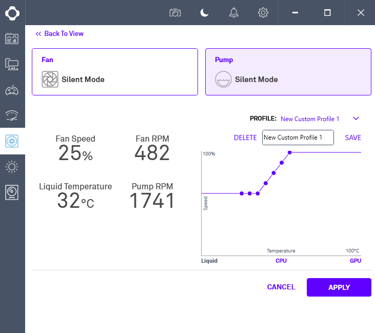

Měl jsem Corsair H110 a o pumpě jsem vůbec nevěděl a to nešla zpomalit pod 2400 otáček, Krakena jde nastavit, pokud se nepletu na 300 otáček min.

Ano tady skutečně jde nastavit u krakena otáčky pumpy..
