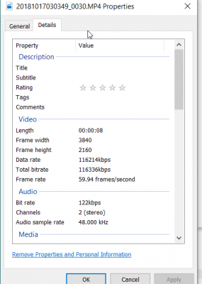

ted jsem zkousel ten bitrate a norm 4k 30fps ma 75k kbps a ultra 4k 30fps 79k kbps obe videa toci cca to same (cam se nehnula) a obe videa zabiraji presne stejne 61440 KB (coz je divne) jinak Ultra mode nepodporuje vice jak 30fps normal mode az 60fps
divne je to o to vice, ze mam kartu ktera ma rychlost zapisu pouze 60MB/s, tak jakto ze properties (ve windows) ukazuje u 4k 60 fps dokonce 130MB/s bitrate :D

Video, ktere ma 80 kbit/s je naprosto nekoukatelne.
Ocekaval bych tak 15.000 az 40.000 kbit/s.
130 MB/s je zase naprosty nesmysl z opacne strany.

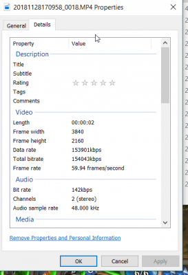

edit: screen tech 130 jsem nenasel je tam kopa videi, ale kdyz jsem to projizdel dopo tak bych prisahal ze na jednom videu to bylo lehce pres 130
edit2: znamena to tedy ze kamera opravdu nahrava v 60k+ kbps a i tu kvalitu zapise do videa, ale karta vsechno nezpracuje a vysledny obraz tedy neni tak kvalitni jak by mohl byt? nebo karta se prekona a zapise i tech 100k+ :D
Dodatečně přidáno po 3 hodinách 49 minutách 38 vteřinách:
tu je dokonce 150MB ale to je jen 2s video tak kdo vi co se do toho pocita..

Záleží co máš za SD kartu. A těch 150MB na 2s videa mi připadá přehnaně moc.

Kdepak vidis 150 MB/s ?
Ja vidim 20 MB/s na prvnim a 15 MB/s na druhem screenu.

Příspěvekod 8700 » 30 lis 2018 17:10
Ok, takze se hadame o b a B, vim neni to to same, ale ja do IT mam daleko tak se omlouvam, rozdil znam, jen to nemam zazite a proste nevim jestli B je bit nebo bite. Kazdopadne myslim, ze od zacatku vam musi byt jasne o cem mluvim, tak nevim proc tu resime zrovna toto. kdybych byl IT tak nepotrebuji radit v techto vecech. Tak budte prosim trochu tolerantni a chapavy. Muzeme se tedy vratit k puvodnimu dotazu 4k ultra vs 4k Dekuji.
edit: znamena to tedy, ze tato karta to nebude nijak brzdit? zde
jinak 150 Mbps se mi stejne zda nejak moc, kdyz Gopro hero 7 uvadi max datovy tok pouze 75Mbps

Příspěvekod petr22 » 30 lis 2018 18:47
Jednotka je tam preci napsana (B/b) a v tuhle chvili na tom zalezi, jakou potrebujes kartu.
20 MB/s umi kdejaka karta, kdezto se 130 MB/s je celkem problem, protoze takovyhle
datovy tok u me kamery v dronu zvlada jen SSD (u Inspire 2 se dava se mezi akumulatory).
155.000 kbit/s je zhruba 20 MB/s, takze karta se zapisem 60 MB/s staci s velkou rezervou.
To co nazyva vyrobce "ultra" a neni vysvetlene v manualu muze byt pouze vyssi kvalita,
tzn vyssi datovy tok, nebo sirsi uhel zaberu kdy je vyuzita vetsi cast snimace pro
obrazova data.
Kdyz karta nestaci rychlosti zapisu tak jsou budto poskozene obrazova data, nebo se
zapis prerusi. V kazdem pripade se to neda prehlednout.
